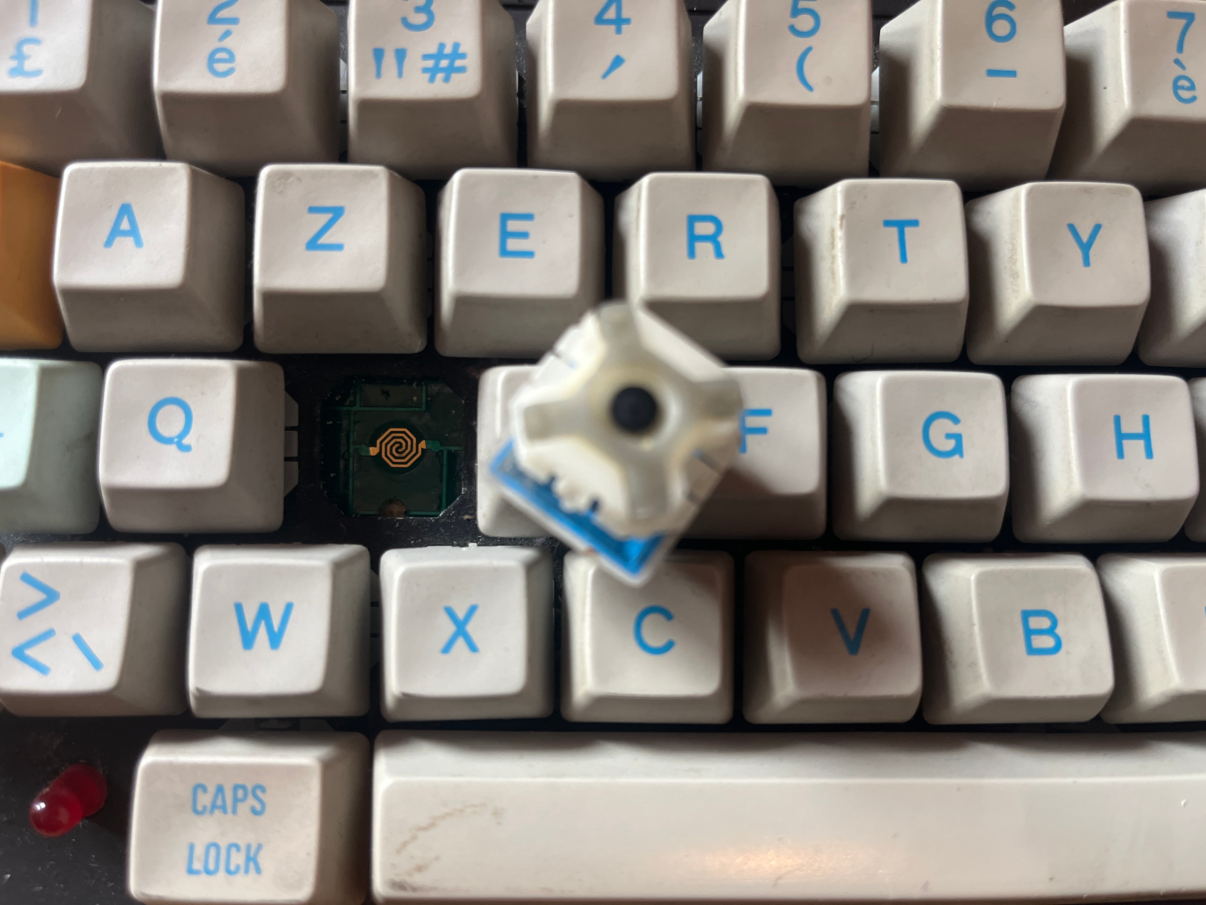

J'ai acheté un Logabax Persona 1600 (équivalent Olivetti M24) qui démarre bien avec DOS et Windows 2.11 (pre isntallés sur le disque dur).
J'ai remarqué que certaines touches du clavier ne marchent pas.
Voici une photo d'une touche retirée. Avez-vous des conseils pour la réparation ? Des avis de collectionneurs qui ont restauré un Logabax ou Olivetti ?

Normalement il suffit de bien nettoyer la petite spirale dorée.
Un coton tige imbibé d'alcool à 90°, fin de l'histoire
Il est possible que la partie conductrice noir de la touche soit usée.
Là tu as 2 possibilités :
1 - Acheter une résine conductrice à base d'argent et en mettre une petite goutte sur la partie noire.
2 - Coller une minuscule pastille de papier d'alu.
La solution 2 a ma préférence car en 1 la résine devient dure et le contact devient aléatoire au bout de quelques temps (1 à 2 ans).
J'ai utilisé à de nombreuses reprises la 2 en particulier sur des claviers de télécommande. L'astuce consiste à coller avec une minuscule goutte de colle néoprène un minuscule confetti d'alu , j'insiste sur la petitesse du confetti d'alu, trop grand le contact risque d'être permanent

Merci pour tes retours.
J'ai utilisé un spray de peinture de résine conductrice graphite qui a bien fonctionné (il me reste 2 touches à reprendre). L'application n'est pas évidente car il faut juste recouvrir la partie noire et ne pas déborder...
Le clavier fonctionne bien
