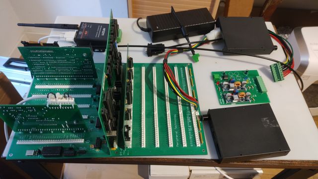

apparemment le produit final est assez similaire a mes reconstructions de SWTPC
faites avec des copies de carte originales

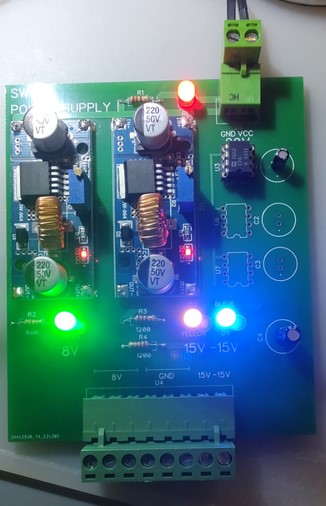

par contre mes SWTPC m'ont été livrée sans alim
j'en ai fait une a partir d'une alim 19.5v de laptop
et d'une carte que j'ai conçue convertissant le 19.5v en +8 +15 -15
sur la photo toutes les cartes ne sont pas installée
je n'ai pas les boite le gars vas les fabriquer vers juin/juillet
https://peripheraltech.com/
si vous êtes intéressé par les SWTPC inscrivez vous sur la mailing list fufu
il y a pas mal de monde dont le gars qui fabrique les copie de swtpc
et le concepteur de swtpcemu
pour l'alim je peux fournir les gerber ou les fichier diptrace
elle peut facilement etre réutilisée pour d'autre usages

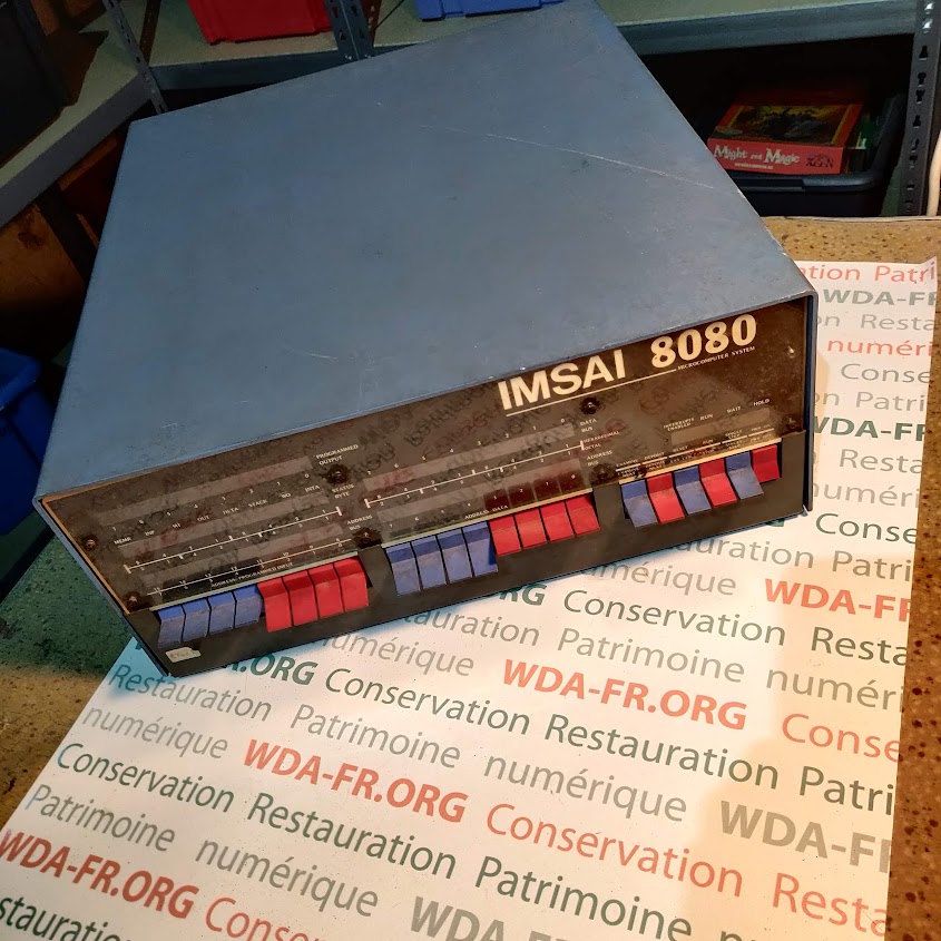

Cela me rappelle qu’en 2021, nous (la WDA) avions reçu un IMSAI 8080 en legs ...
Je n’ai toujours pas eu le temps de m’en occuper, et il est actuellement stocké sur notre antenne PACA.
Nous avons aussi reçu d’autres pépites du même genre… Tout est rapidement présenté dans l’album Google Photos dédié :
