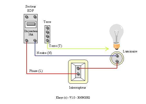

Il vaut mieux éviter les bidouilles hasardeuses quand on travaille sur le secteur :bullwhip: .
La lampe doit être à l'extérieur du machin à alimenter, sur une boite en plastique par exemple.
Le circuit est simple, tu fais comme si tu connectais une lampe à un interrupteur sauf qu'à la place de l'interrupteur tu installes une prise femelle qui te permettra d'alimenter ta machine.
Dans le cas d'une alimentation à découpage en bon état, la lampe doit s'allumer à pleine puissance pendant à peine une seconde puis quasiment s'éteindre. Évidemment si ton alimentation débite à fond dans la charge la lampe va aussi s'allumer à fond.
Si ton alim déconne, court-circuit par exemple, la lampe va s'allumer à fond.
Une lampe de 60 W va limiter l'intensité max à environ 300 ma, tu peux bien sûr installer une lampe de 20 ou 40 W pour limiter encore plus l'intensité.
