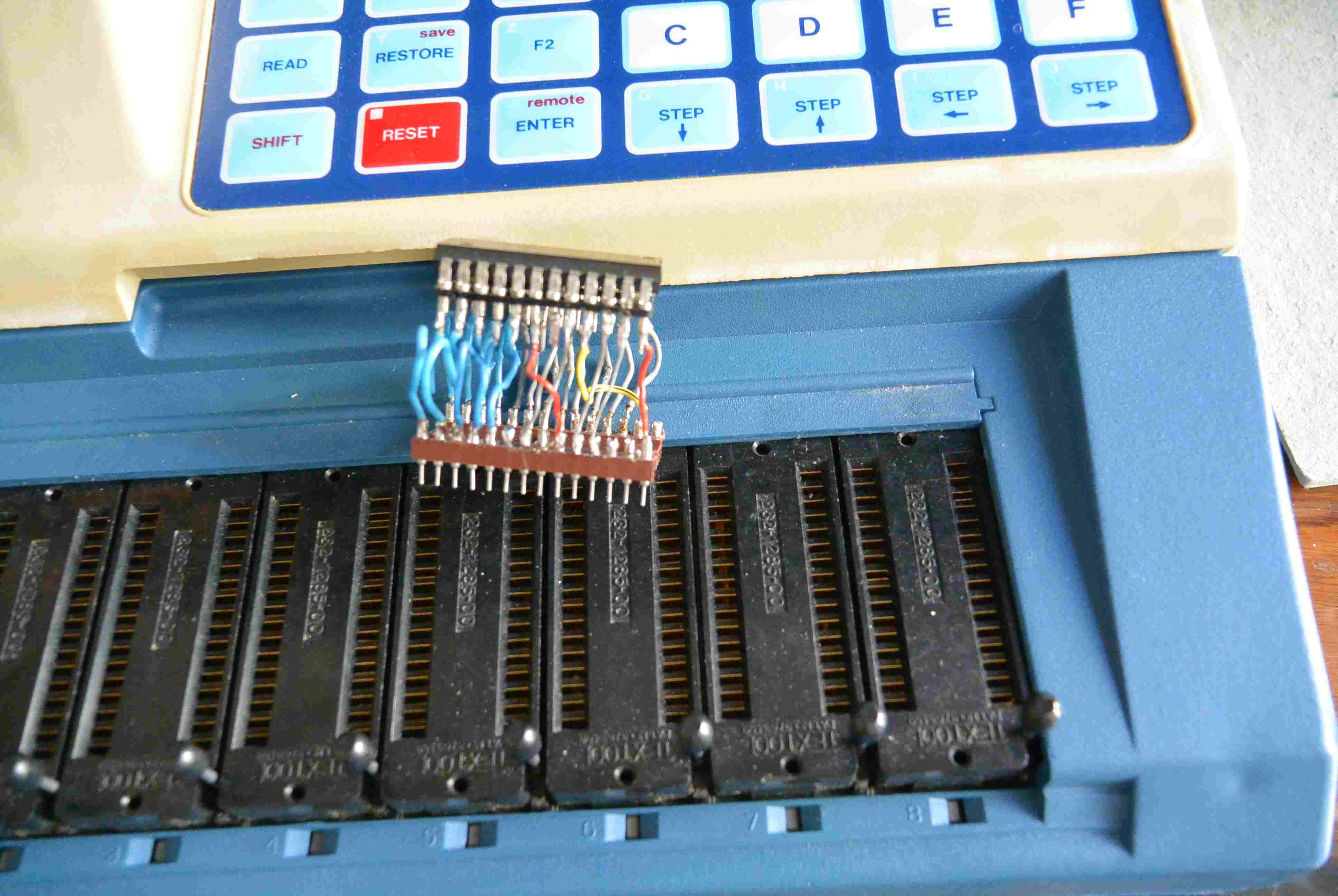

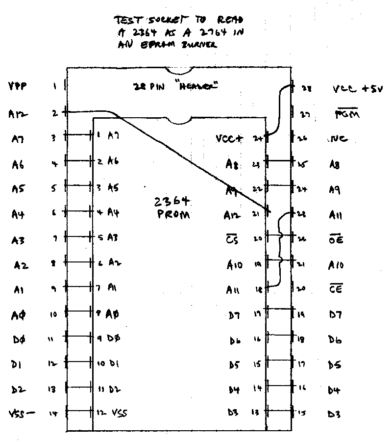

Impossible de remettre la main sur mon adaptateur, en effet, les proms du DAI sont des 2364 (8K X 8) en 24 pins hors les proms classiques comportent 28 pins et mon programmateur d'Eprom ne sait pas lire les 2364 d'où la nécessité de recourir à un adaptateur.
Ne le retrouvant pas j'en fabrique un autre grâce au schéma de l'excellent site de Mathieu Benoit.
A la fin ça donne ça :
Et voilà les dumps vérifiés et OK :D .

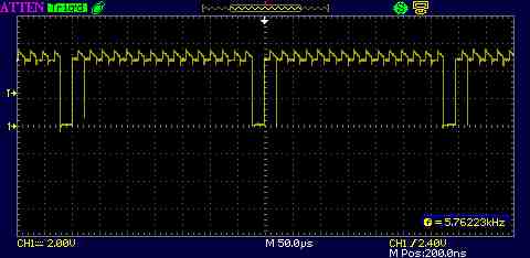

Bon ça c'est fait, en promenant la sonde de l'oscillo un peu partout, je trouve que les signaux du bus de données ne ressemblent à rien mais vraiment à rien, autant au niveau de la forme que des niveaux ::twisted: .
Pour un peu on croirait voir les frères Dalton !
Avec des signaux pareils il n'est pas étonnant que ça ne fonctionne pas, j'ai des doutes sur le 8080 ainsi que sur les 2 rams statiques 2111 de 256 X 4 et aussi tout ce qui est connecté au bus de données et ça commence à faire beaucoup de monde :bullwhip: .

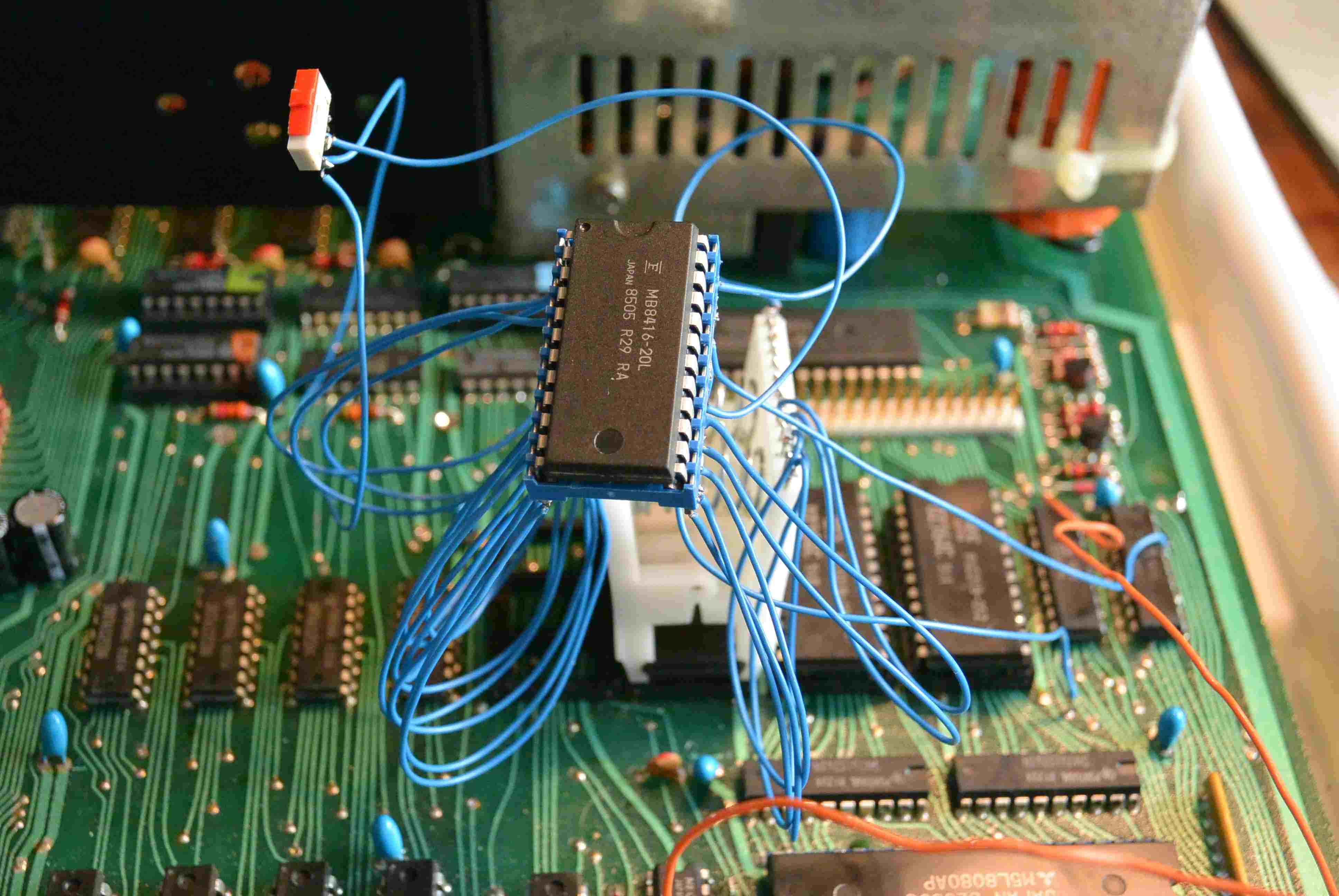

Je fais une petite modif pour utiliser à la place des 2 rams une ram unique de 2K X 8 de type 6116, ce n'est que du câblage, il suffit simplement d'isoler d'un point de vue logique les 2 rams en coupant le signal de validation des 2 chips et de le dériver sur la grosse ram de 2k X 8 dont je n'utilise que 256 octets ::lol: , j'ai mis un petit switch pour utiliser soit la grosse ram soit les rams d'origine.
Et voilà ! J'ai utilisé une pince de test pour CI pour limiter les soudures sur la carte mère, ici je repique la majeure partie du bus d'adresse et tout le bus de données sur une des proms.
J'ai les mêmes signaux avec les 2 types de ram, il va falloir que j'aille voir plus loin :doh: .

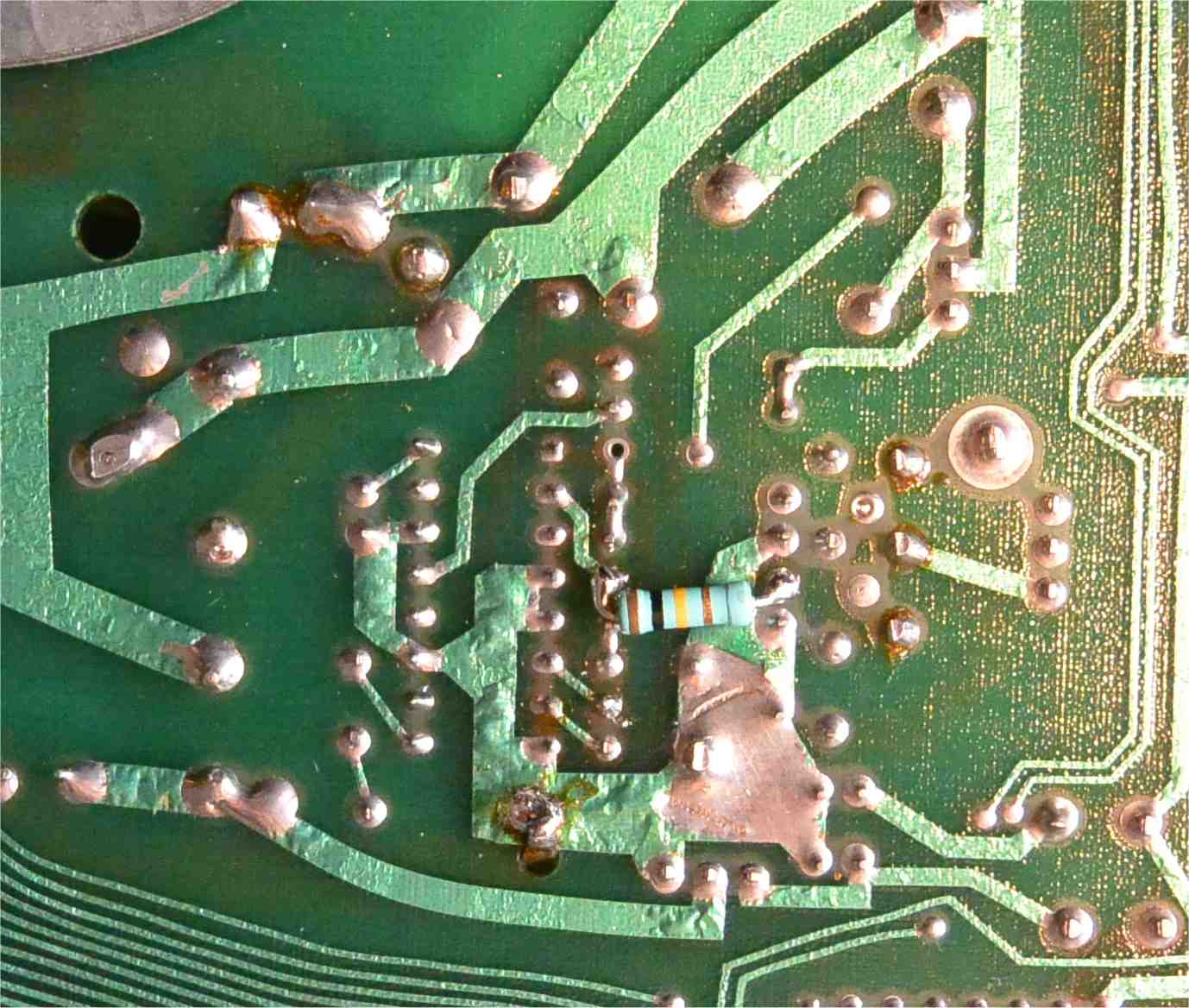

Avant tout, et pour ne pas éventuellement rajouter de possibles causes de pannes, j'ai effectué une petite opération sans anesthésie sur ce pauvre DAI pour remonter un tout petit peu le 5V :mrgreen: .
En effet, si en sortie d'alimentation on a 4,95V , à l'autre bout de la carte on perd environ 150 mV et le + 5v se balade autour de 4,80 - 4,85 V.
Les circuits équipant le DAI peuvent fonctionner à partir de 4,75 donc on a une petite marge de manœuvre, pour ne pas tenter le diable j'ai décider de remonter la tension de 150 mV.

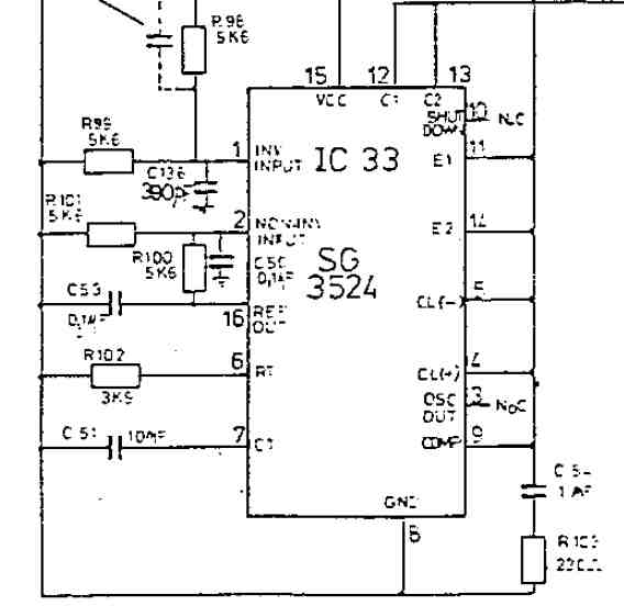

Un transfo torique d'une tension de 22v alimente les différents modules en charge du -5, +5 et +12 V.
Les tensions sont générés par des régulateurs intégrés fixes de type LM340K épaulé par un transistor de puissance TIP34 pour le +12v et LM120K pour le -5V.
Le +5V est fabriqué par une petite alimentation à découpage construite autour d'un SG3524 accompagné de 2 transistors BD140 et TIP34 pour pouvoir fournir jusque 4A.
L'opération consiste juste à modifier la référence de tension du SG3524, en pratique j'ai installé une résistance de 100K en parallèle sur R100 de 5,6 K connectée entre les pattes 16 et 2
Et hop... :D
Maintenant on à 5,10 V en sortie d'alim et 5,02 au niveau du 8080A :8: .

Je ne suis pas certain qu'il fonctionne correctement mais, en amont, la commande validation de ce circuit est clairement hors norme.
J'ai en effet une pulse d'une quinzaine de nanoseconde du même type que celle retrouvée sur le CS du 8255. Cette pulse est clairement trop rapide.
Cela peut expliquer le comportement aberrant du 74LS155.
En remontant le signal on arrive sur la patte 4 de la prom bleue de type TBP18S030 et là c'est la tuile ::twisted: car en examinant les autres sortie de ce circuit je trouve d'autres signaux anormaux sur les pattes 5,6 et 7.
Normalement on devrait avoir des signaux d'une durée de 500ns à 2µS et là on a 20 à 100 fois plus rapide, je ne parle même pas du niveau de tension qui est dans les choux :eek: .
En résumé la prom est HS :censored: ::twisted: .

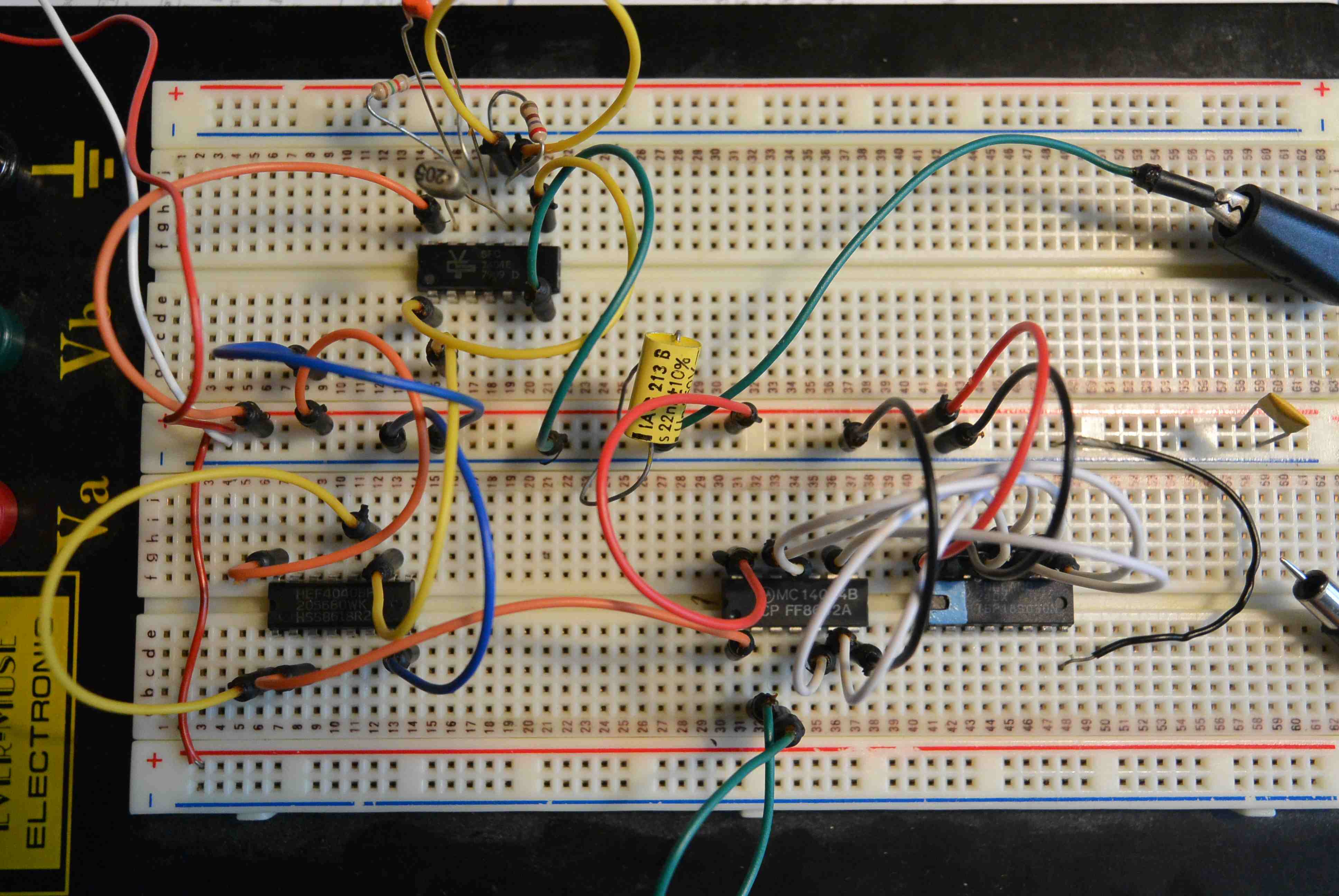

Pour mémoire à part les 2 proms de type 2364 contenant le programme, le DAI comportent plusieurs petites proms (32 X 8 et 256 X 4) servant de décodeur d'adresse et repérables par une couleur spécifique couleur différente.
Pour tester la prom, j'avais 2 possibilités :
Test statique : je connecte des leds sur les sorties et, avec une roue codeuse ou en connectant manuellement les entrées sur le+5v ou le 0v, je balaye les 32 combinaisons possibles sur 5 bits et vérifie le résultat avec la table de vérité du site ParaDai de Bruno Vivien.
Test dynamique : C'est grosso modo la même chose ::lol: mais au lieu de me faire les 32 adresses possibles à la main et donc assez lentement, je fais un petit montage qui va me balayer les 32 possibilités à la vitesse réelle de fonctionnement puis je vérifie le fonctionnement à l'oscilloscope.
Bien que beaucoup plus long à réaliser je choisi la 2eme option car c'est la seule qui va me permettre de stresser la prom et ainsi de la tester en quasi condition réelle.
J'ai fait un petit montage qu'on peut décomposer en 3 fonctions :
1 - Un oscillateur à quartz à 4 Mhz bati autour d'un simple 7404, 2 résistances et un condo et hop c'est dans la poche. Bon, ce schéma ne permet une stabilité de la fréquence à toute épreuve mais largement suffisante ici et en plus il démarre sur n'importe quel quartz :8: .
2 - Un premier diviseur de fréquence pour pouvoir tester la prom à différentes fréquences de balayage, un petit CD4040 sans rien d'autre suffit :D :D .
3 - Un deuxième diviseur binaire , un CD4024, dont je n'utilise que 5 bits de sorties reliés aux 5 entrées de la prom bleue, l'horloge je la balade sur les sorties du précédent diviseur 4040 pour décompter à 4, 2, 1 mhz... et ainsi de suite... le 4040 bénéficiant de 12 étages !
En plein milieu un petit condo de découplage jaune de 22nF qui suffit amplement à débarrasser le +5 de plein de petits parasites induits par l'oscillateur qui pédale quand même à 4 Mhz
Eh haut à gauche, l'oscillateur à quartz.
En bas à gauche, le premier diviseur 4040
En bas au milieu le deuxième diviseur 4024, le fil orange est l'horloge que je balade sur le 4040.
En bas à droite, la fameuse prom bleue, dont je vérifie les sorties avec le scope sur les broches 1,2,3,4,5,6,7 et 9.
La vérification est simple. Il suffit de prendre la table de vérité de la prom et de regarder sur l’oscilloscope le nombre de fois où il y a des 1 et des 0 sur chacune des sorties.
Par exemple, si l'on prend la pin 5, dans la table de vérité on voit qu'elle est 4 fois à 1 le reste du temps à 0 donc sur le scope on doit voir 4 pulse à 1.
2eme exemple, la pin 9, dans la table de vérité on voit qu'elle est tout le temps à 1 sauf à 2 adresses successives à 0, on doit donc voir une seule pulse à 0.
3eme exemple, la pin 7, dans la table de vérité on voit qu'elle est tout le temps à 1 sauf à 4 adresses successives à 0, on doit donc voir une seule pulse à 0 mais 2 fois plus large que la pin 9.

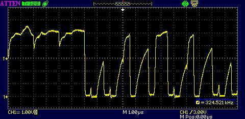

Ci-dessous on voit tout de suite le problème sur les pins 1,5,6,7 et 9, à chaque fois il y a une petite pulse assez fine d'environ 250 ns qui se rajoute et met la grouille ::twisted: .
L'horloge est assez basse (de 20 à 100 KhZ), en montant en fréquence le phénomène est identique sur les pins HS sauf la pin 1 où il empire, un véritable festival :bullwhip:
Les Pins 2,3 et 4 sont OK.
Sur les images ci-dessous on voit de 2 à 3 séquences identiques car je cycle en permanence les 32 adresses.

1 er constat, toutes les proms sont HS, par HS je veux dire que toutes comportent des pulses parasites, pas sur toutes les pins, il y en a toujours 2 ou 3 qui fonctionnent correctement ::( .
La pin1 de la prom jaune est totalement à l'ouest. Les 4 pulses parasites entre les 2 niveaux 1 plus épais ont des niveaux de tensions fluctuants et des largeurs variables de 5 à 20 nS

8 - Mise en place de résistances de tirage vers le 0v ou le +5v.
Résultat négatif (seul le niveau de tension en sortie change légèrement d'environ 200 mV, pas de quoi fouetter un chat).
Conclusion :
Je suis paumé :blindfold: soit, plus vraisemblablement, toutes les proms de la machine sont effectivement HS et proviennent d'autres machines.
Cela pourrait être corroboré par le fait que toutes les proms sont sur support, cela veut dire qu'il y a eu un changement à un moment ou un autre.
En effet, sur mes 2 machines, et seulement sur la plus vieille, je n'ai qu'une seule prom sur support, toutes les autres sont soudées.
Conclusion bis :
Je vais tester la prom sur support de ma plus vieille machine (qui fonctionne) et voir si elle a un comportement identique ou non.

Bon, toutes les proms HS je trouvais ça vraiment trop invraisemblable :naughty: .
Je suis donc reparti à zéro et je suis tombé sur un truc vraiment bizarre, en isolant la patte 5 de la prom bleue, son signal devient nickel :eek: .
Dès que je le raccorde à la porte suivante ça part immédiatement en cacahuète et je retrouve les pulses toutes pourries un peu partout, un reset n'y fait rien, il faut éteindre la machine :wall:
Mouais... je vais poser les valises un bon moment et me mettre un peu à réfléchir ::idea: .

Bon après 1 mois de travaux où j'ai plus joué du chalumeau, de la scie circulaire et du marteau que de l'oscilloscope je m'y suis remis.
J'ai un peu avancé mais pas dans le sens positif, j'étais parti sur le conflit de bus de donnée, oscilloscope à l'appui ( voir tout en haut de ce post) et ben ça n'a pas l'air d'être ça.
Pour faire simple j'essayais de voir quel était le circuit qui me mettais le boxon sur l'ensemble du bus de donnée d'où dévalidation des Chip Select et de tous les circuits partageant le bus (et il y en a un paquet :bullwhip: ). J'ai même changé un 74LS155 (voir plus haut) sans résultat et ça j'ai vraiment horreur ::twisted: .
Du coup j'ai ressorti un de mes 2 DAI et là j'ai halluciné, le bus de donnée est quasiment identique sur les 2 machines, signaux tout pourris avec des niveaux jouant au yoyo, en bref la loose totale :nuclear: . J'ai également des parasites de commutations identiques sur la fameuse prom "Bleue".
J'ai effectué quelques mesures comparatives et, pour l'instant, la seule différence observable est que sur la machine OK on a une brève pulse d'écriture sur les bancs mémoire B et C lors de l'initialisation et pas sur la machine HS.
Cette pulse vient de la prom "Verte" donc la question à 2 sous d'euros anciens est : pourquoi cette pulse est absente dans la machine HS :think: .
Pour complexifier le truc, la prom ainsi que les signaux en amont semblent OK, je dis bien "semble" car il doit bien y avoir quelque chose qui débloque :think: .
