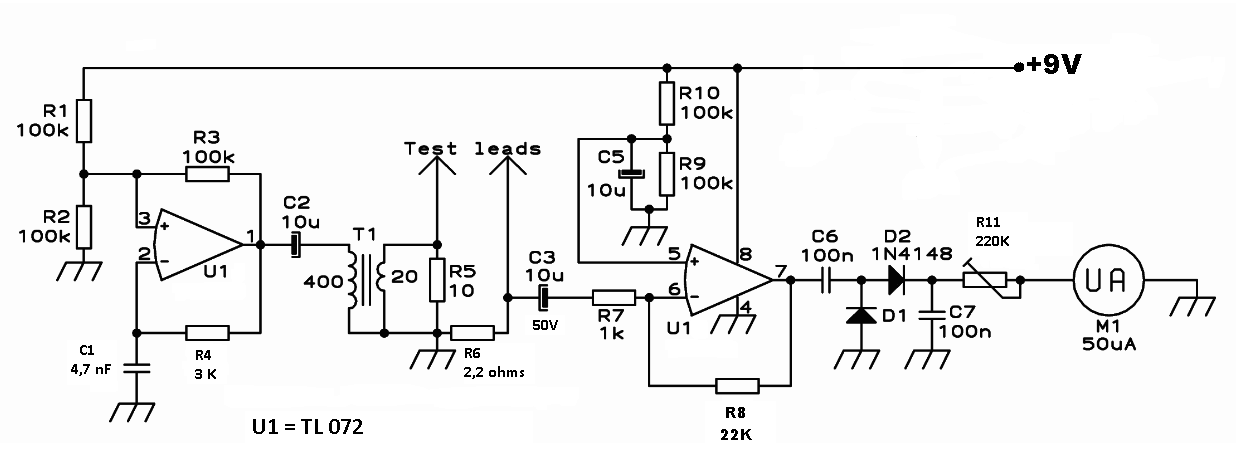

Aller, au boulot... J'ai choisi un schéma que j'ai trouvé sur le site de radioman64, ce schéma permet de tester un condensateur sans avoir besoin de le dessouder, en effet la tension de test alternative - ~200 mV à 50 Khz - est tellement faible que les éventuelles diodes/transistors et circuits intégrés aux alentours ne parasitent pas la mesure.
Ah... en voilà un truc sympatoche :clap:
Évidemment ça n'a pas la prétention de rivaliser avec un appareil professionnel de 2 ou 3000 euros mais pour nos usages c'est largement suffisant.
On peut mesurer/estimer la résistance série d'un condensateur d'environ 20 milliohms à 20 ohms, oui vous avez bien lu, 20 milliohms c'est à dire 0,02 ohms et tout ça pour 5 à 10 euros :8: .

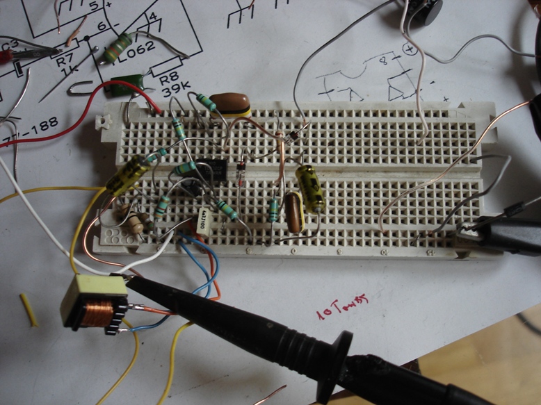

J'ai un peu adapté le schéma d'origine (merci les tests sur une breadboard ::wink: ) qui ne me donnait pas satisfaction, ci dessous le schéma modifié.
Si la galvanomètre n'arrive pas en fin de course il suffit d'augmenter le gain et de passer la résistance R8 à 47k.<br />Pour mesurer des résistances encore plus basse on peut mettre une 1 ohm à la place de R6.
La consommation avec une pile de 9V est d'environ 5 mA à vide et 7 mA pendant les tests.

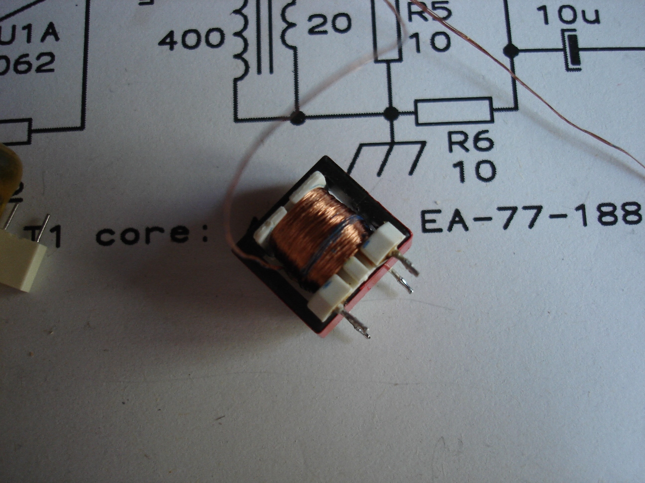

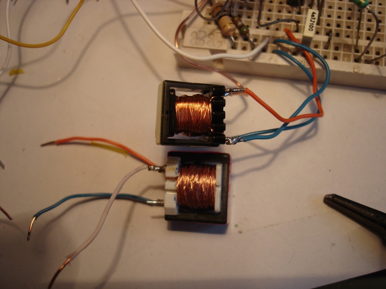

Le seul truc qui peut faire peur c'est qu'il faut fabriquer un petit transfo, en fait c'est super simple.
J'ai récupéré plusieurs transfos dans des lampes basses consommations, il y en a plein les bacs de récupération dans les magasins ::wink: .
Il suffit d'enlever le ruban adhésif qui protège l'enroulement, de débobiner environ 20 tours de fils, couper ce fils et le mettre de coté, l'enroulement restant sur le transfo devient le primaire, rembobiner dans le même sens qu'à l'origine les 20 tours de manière à former l'enroulement secondaire.
J'ai fait 2 transfos très différents en environ 1h et n'ai pas constaté de différence dans le fonctionnement.
Transfo en cours de fabrication...
L'idéal est un transfo à 4 pattes, 2 pour le primaire et 2 pour le secondaire.
C'est le bazar mais ça marche !!

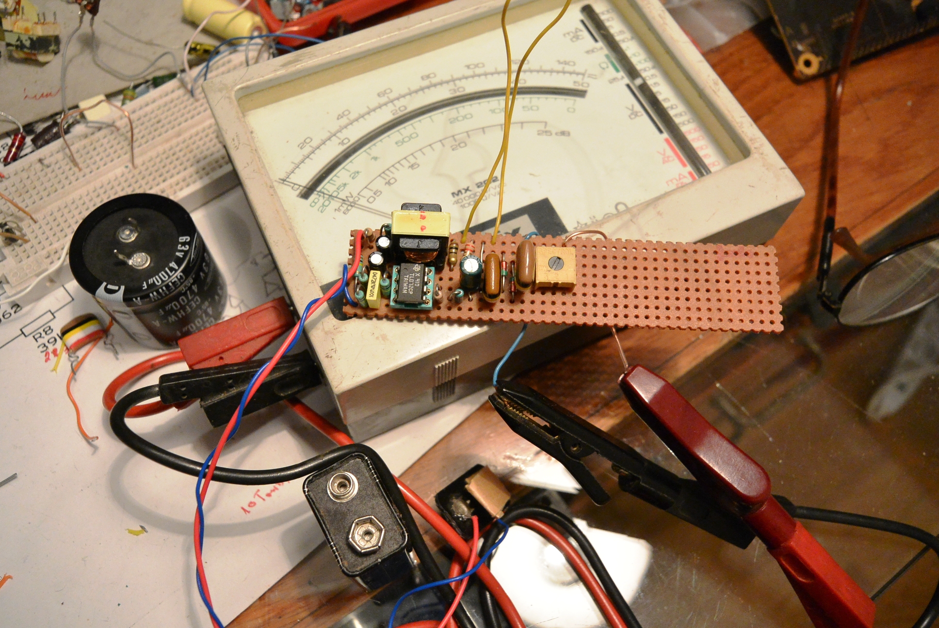

Et hop, une vieille plaquette à trous des composants de récup, un vieux multimètre et c'est parti mon kiki ::lol: !
L’étalonnage est très simple à faire.
Court-circuiter les sondes de mesures et ajuster la résistance ajustable R11 pour que l'aiguille du multimètre dévie à fond.

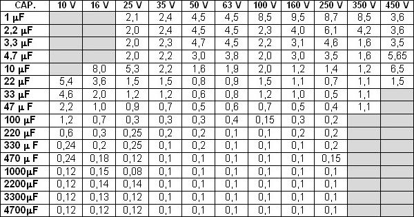

Ci dessous les valeurs que devrait avoir un condensateur en fonction de sa capacité.
Cette table comporte quelques incohérence mais dans l'ensemble c'est ça. Plus basse est la résistance, meilleur est le condensateur.
Je dirais que pour les fortes capacités > à 1000 µF la valeur normal se situe plus vers 0,05 ohms.
Au delà de 5 à 10 fois les valeurs de la table on peut considérer le condensateur comme fatigué et à changer.
Le mieux est de tester plein de condensateurs pour se rendre compte des différentes valeurs que l'on peut rencontrer.

Le fonctionnement est relativement simple :
R1, R2, R3, R4, C1 et la première partie de U1 forment un oscillateur d'environ 50Khz et d'une amplitude d'environ 4V. En diminuant C1 on augmente la fréquence
Le signal est transmis par l'intermédiaire de C2 jusqu'au transformateur qui va abaisser la tension d'un facteur de 20.
Le secondaire du transfo va donc générer un signal de 200 mV, R5 sert de charge pour stabiliser et éviter une trop grande fluctuation du signal.
On arrive au truc intéressant :D.
Le condensateur en test et la résistance R6 forment un diviseur de tension dont on recueille une partie de la tension alternative aux bornes de R6. Le signal est transmis par l'intermédiaire de C3 qui sert aussi à couper toute composante continue en provenance du condensateur en test qui peut être chargé.
Le signal est amplifiée par la 2eme partie de U1 dont le gain est réglé par R8/R7 (22/1 = gain de 22). En augmentant R8 on augmente le gain et donc la tension de sortie
L'ensemble R10, R9 et C5 permettent de fixer le point de fonctionnement de la sortie 7 de U1 à la moitié de la tension d'alimentation (4,5v).
Le signal amplifié est transmis par C6 qui supprime la composante continue et ne transmet que la partie alternative, le signal est redressé par D1, D2 et filtré par C7. L'ajustable R11 sert à régler la tension appliquée au galvanomètre.

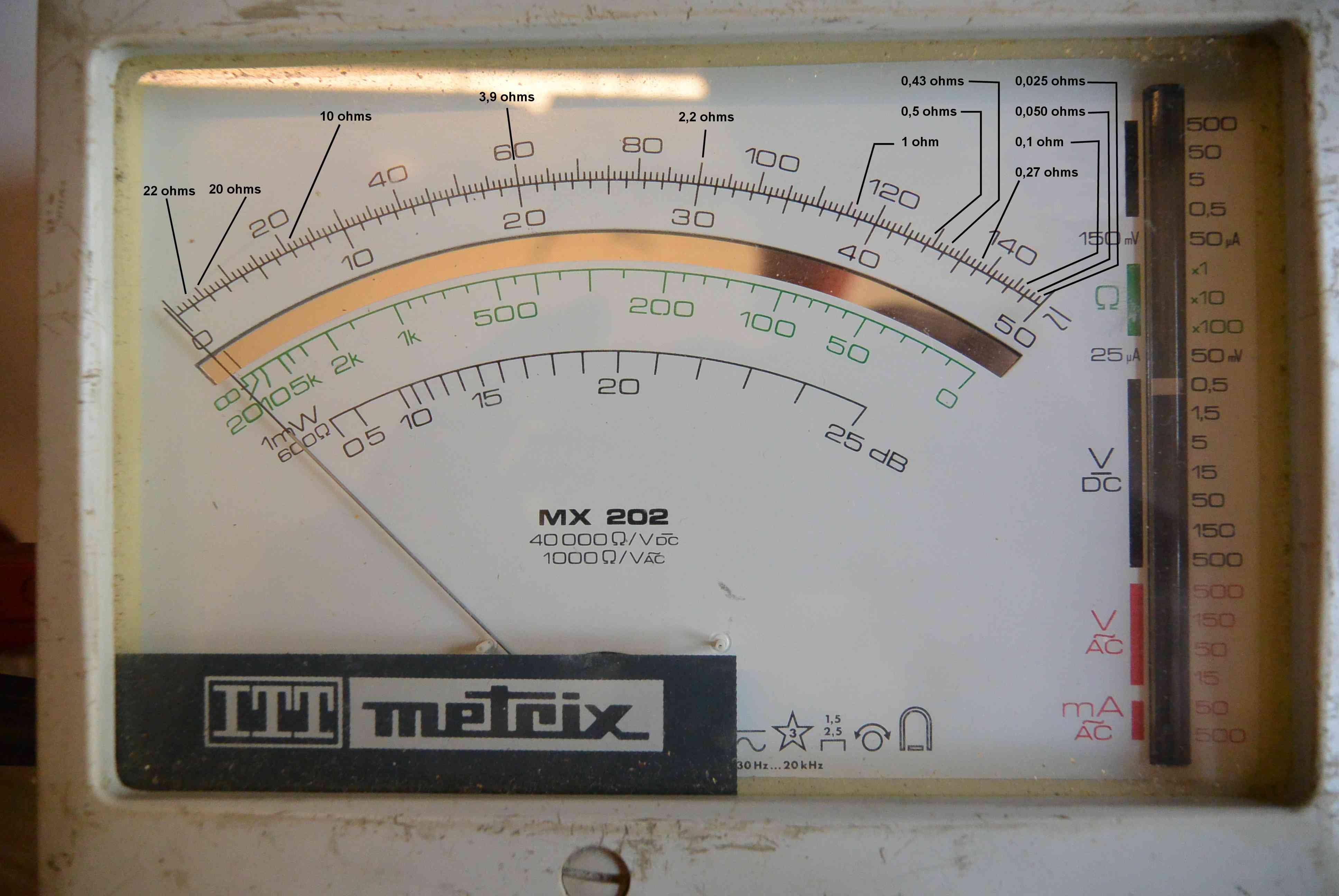

Plutôt que pourrir mon voltmètre et inscrire directement sur le cadran l'étalonnage des valeurs ,j'ai pris une photo et l'ai modifié ::wink: .
Petit truc intéressant, l'échelle est quasiment linéraire jusque 0,5 ohms et commence petit à petit à se tasser quand la résistance augmente.

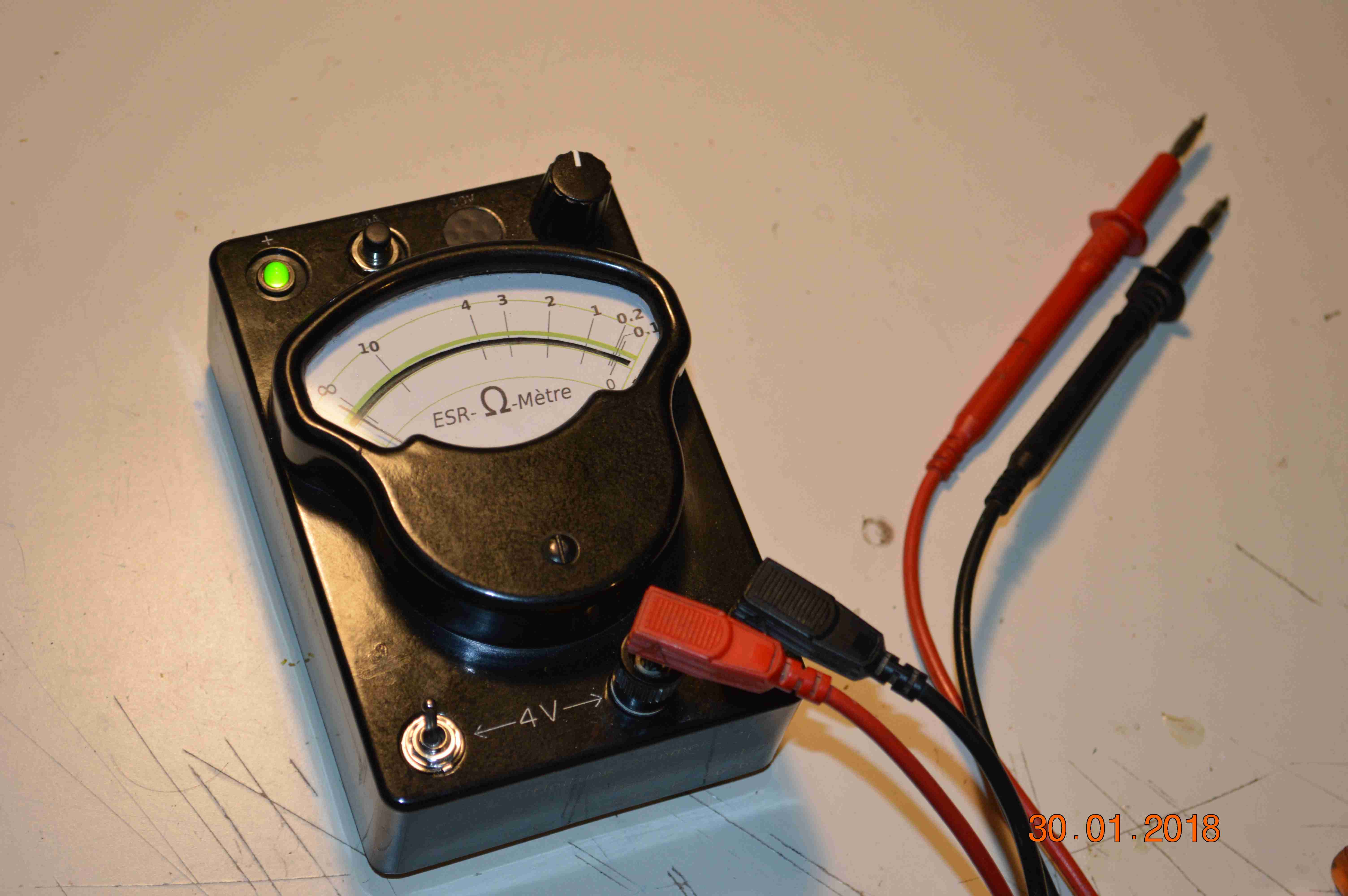

Et voilà mon ESR-mètre, adapté du schéma de ce tutoriel. C'est un vieux multimètre en bakélite des années 50.
ça marche plutôt très bien pour les dépannages !
Les cordons sont ceux de mon vieux multimètre Métrix qui a fini par rendre définitivement l'âme (snif)
Le potard permet de régler le zéro (presque 0.1Ohms en plus avec les cordons)
Le Bouton poussoir sert à shunter le circuit mais au final il ne sert à rien parce que je le calibre avec les cordons, ça permet juste de vérifier "à vide" que tout fonctionne.
Pour le "fond d'écran" j'ai calibré avec des résistances de 1 Ohm en série/parallèle comme décrit plus haut, je l'ai démonté, scanné, et j'ai dessiné un truc sur inskcape que j'ai imprimé et collé par dessus.
Voilà, merci pour ce montage très efficace pour tester les condos de manière simple et pratique !

Wouahhhhhhhhhhh !
C'est tout simplement incroyable :eeeek: , on a vraiment l'impression d'un matériel professionnel.
C'est vraiment une réussite totale :clap: :clap: :respect: .
Je vois même que tu as été même jusqu'à refaire le cadran, un grand Bravo !!!
Par contre j'ai une interrogation. Je vois que ton échelle commence à 0,1 ohms, quelle est la valeur de R6 ?
paralabamba
Messages : 4
Enregistré le : 26 mars 2018, 16:21
Re: [Tuto] - Fabrication d'un ESR METER
Message non lu par paralabamba »
R6 = 2.2 Ohms comme sur le schéma, après c'est mon (antique) aiguille qui est pas très précise je pense.
Au niveau du potard de sortie (de récup) j'ai du pas mal modifier les valeurs. Après j'avoue que je me suis surtout appuyé sur vos recherches (encore merci !), je me suis contenté de monter le tout sur breadboard et de faire des essais jusqu'à ce que ça donne quelque chose d'utilisable, et après de souder le tout sur une plaque à trous.
Mais ça reste difficile de faire fonctionner avec précision un truc aussi âgé, si c'était à refaire je gagnerais en précision avec un afficheur à aiguille plus récent plus précis...et plus solide.
Après comme ça fait très bien le boulot j'ai pas pinaillé je suis parti sur le look rétro :D (y'a même une vitre en verre faudra pas le faire tomber)

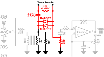

par contre il sera prudent d'y rajouter une protection sur les bornes d'entrée
cdlt

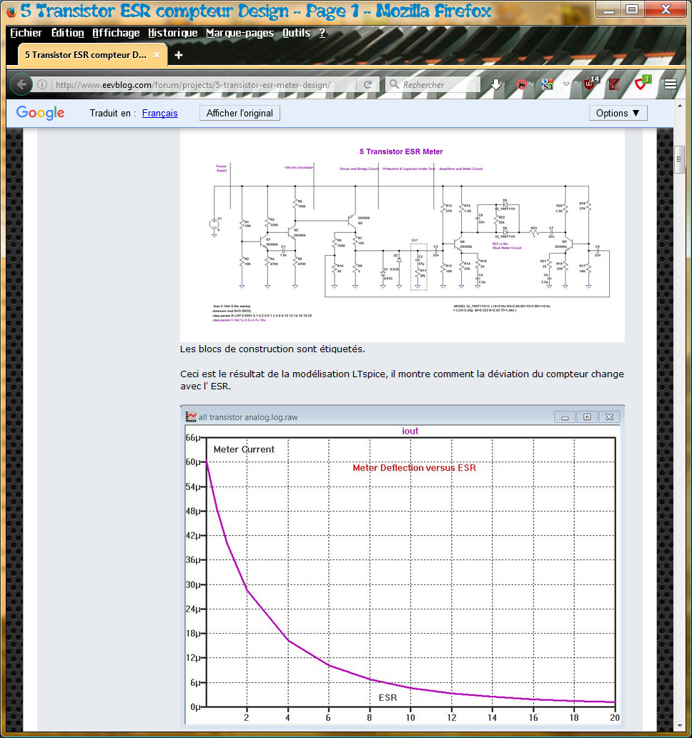

— Bonjour.

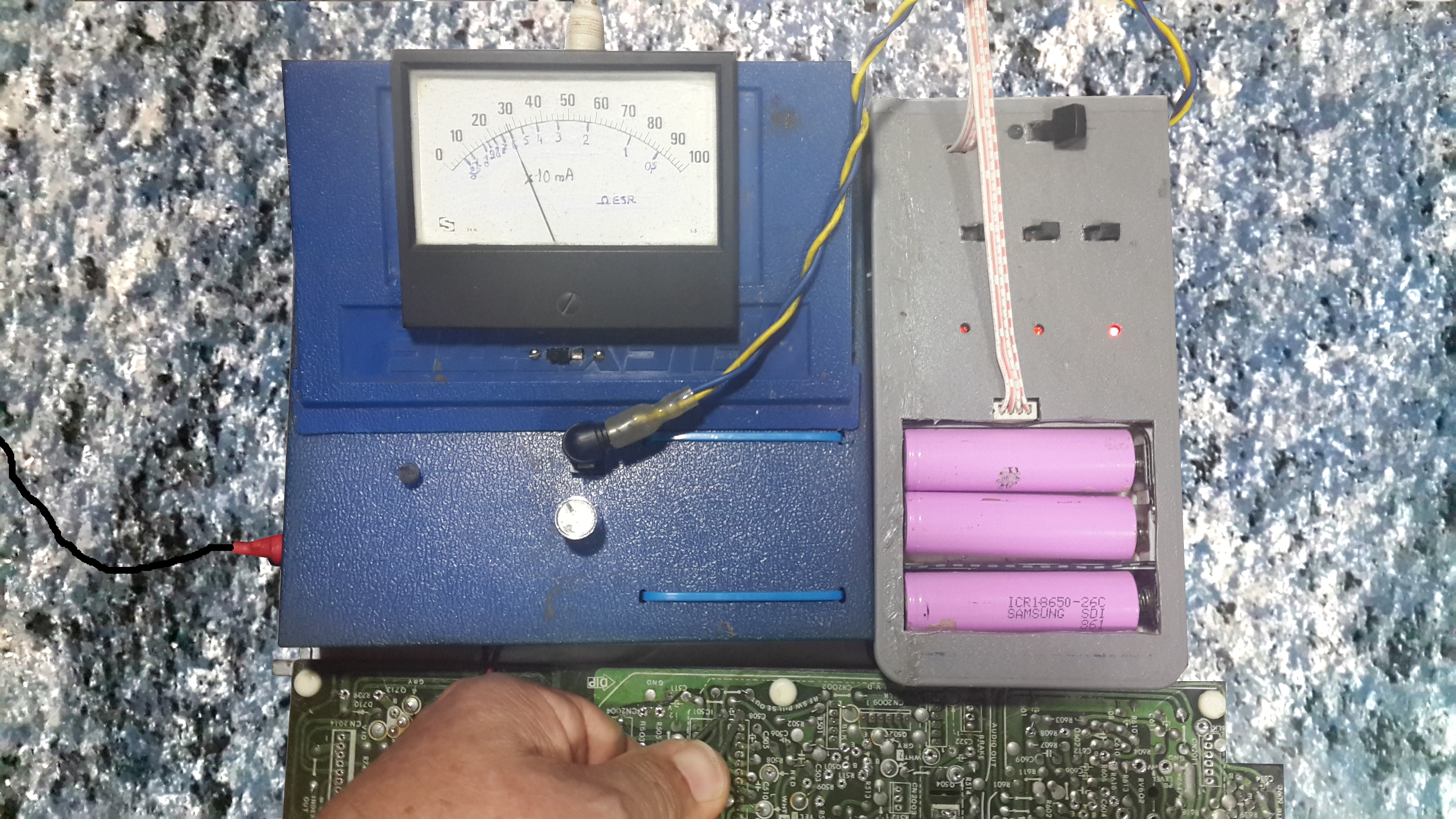

— Concernant la fabrication d'un ESR-Meter, je suis parti sur une autre piste : 5 transistors, en tout et pour tout ! J'étais tombé sur ce site anglophone, traduit avec “S3-Traducteur” :
Remarquez l'adresse dudit site dans la barre d'adresse du navigateur !
— Du coup, il m'a paru évident que je me devais de le réaliser, car des condensateurs douteux, j'en ai plein les tiroirs ! J'avais aussi récupéré un galvanomètre 100µA qui m'a paru adapté pour cette réalisation. Voici d'ailleurs le “circuit imprimé” de cette réalisation :

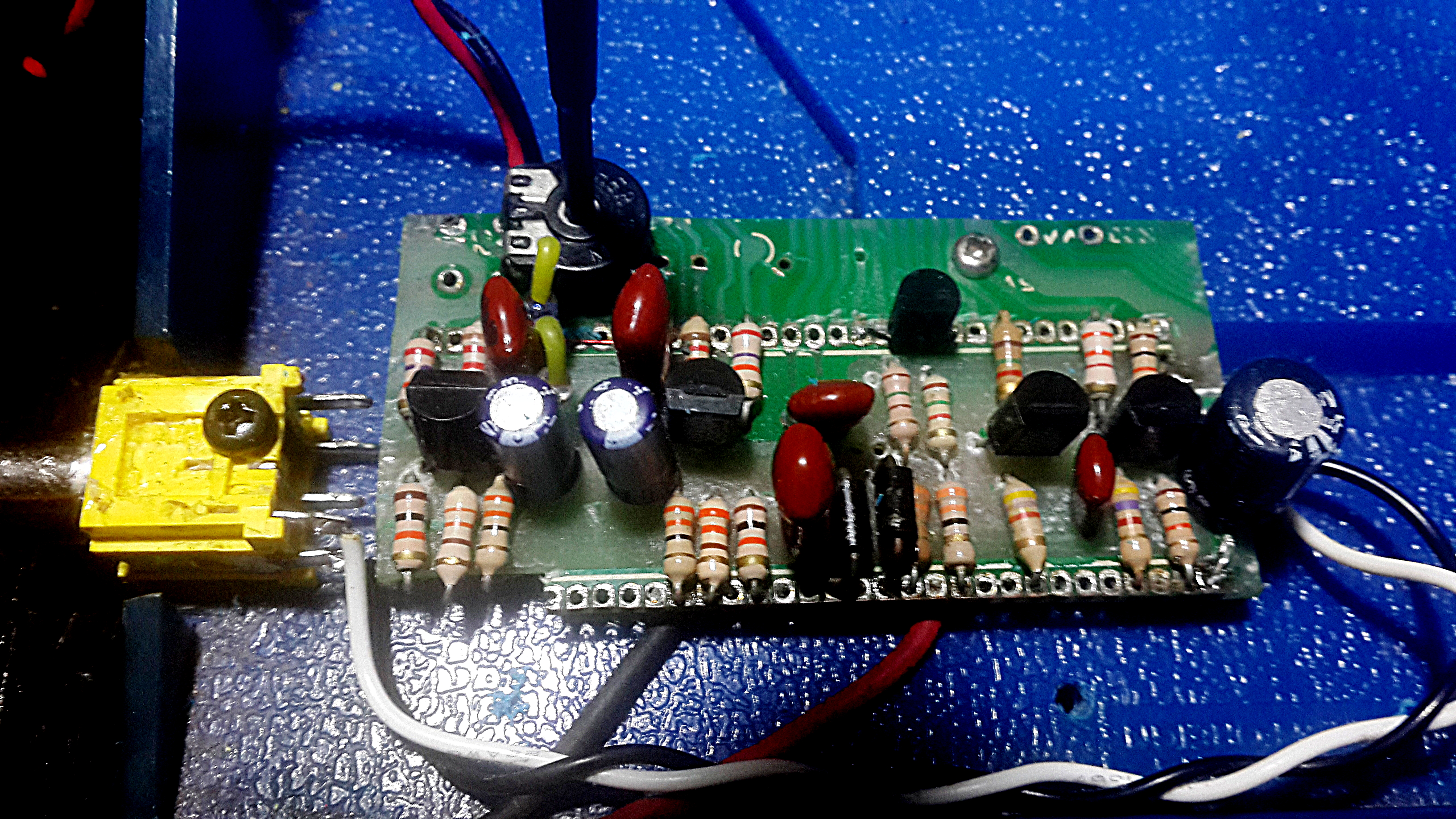

Un  morceau de vieux circuit imprimé supportant un processeur, il n'en faut pas plus pour câbler cet ESR-Meter avec du fil de transfo autosoudable !

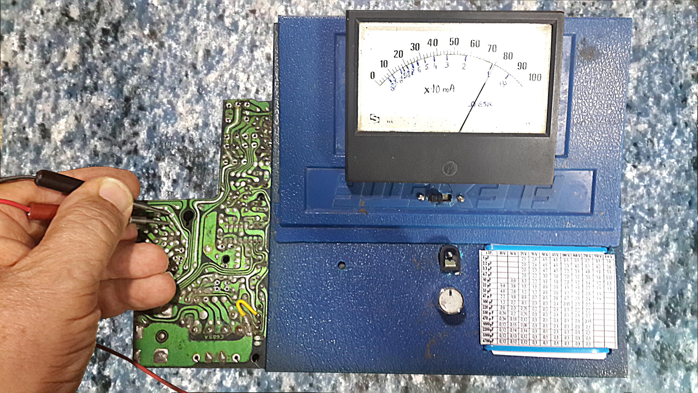

— Le voici, “habitant” un vieux boîtier de “flexettes” Apple et testant un condensateur sur une carte imprimée :
Test sur batteries internes : 2 batteries Li-Ion d'ordinateur portable !
— Dans le même boîtier, j'y ai logé aussi un générateur de courant constant réglable pour charger des batteries, couplé avec un triple “liposave” pour charger des accus Li-Ion :
Tout en chargeant 3 accus Li-Ion, je teste un condensateur en ayant auparavant commuté le galva sur “Testeur ESR” après avoir réglé le courant de charge des batteries !
— Ici, pour charger les batteries, il est branché à une alimentation 18V régulée.
— @ + pour la description éventuelle d'un banc de tests complet dont “Radioman33” a eu la primeur de le faire paraître sur son site !
— Cordialement.

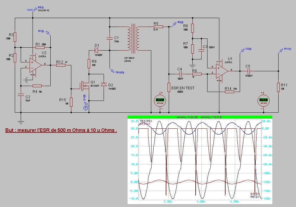

J'ai utilisé les plans fournis par Radioman (33 ou 64) sur ce site pour faire un ESR mètre .
Tel que fait par Radioman, il convient pour des ESR jusqu'à 10 milli Ohms minimum .( capas de 0.1F à à 100 F)
En le modifiant , baisse de la fréquence à 2400 Hz ,et une seule spire en 2.5 mm² , j'arrive à mesurer jusqu'à 30 micro Ohms d'ESR , dans sa première version prototype sur véroboard .
L'ESR d'un 3000 Farads/ 3 Volts est donné pour 150µ Ohms .

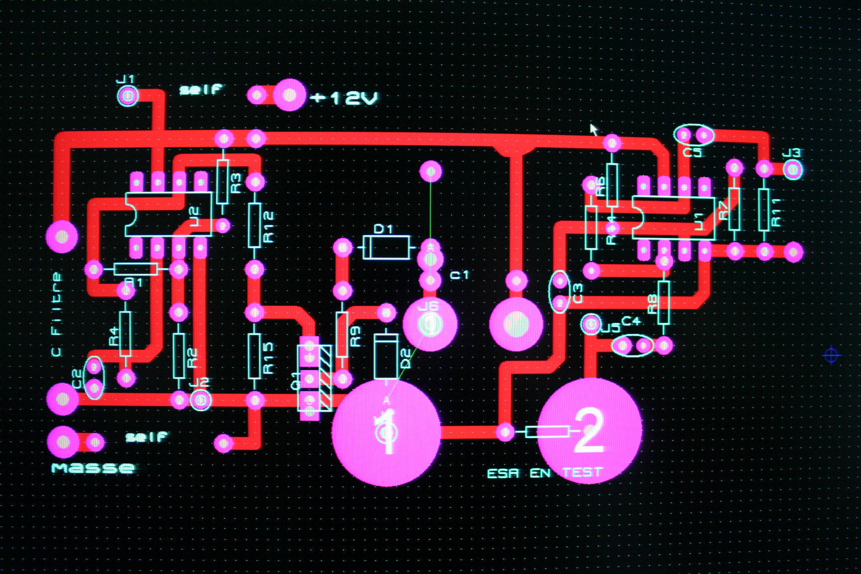

Dans sa deuxième version prévue sur circuit imprimé je vais mettre un MOSFET pour driver le primaire du transfo ferrite, et mettre une mono spire en 10 mm de diamètre soit plus de 75 mm², le but descendre encore l'impédance de sortie sur la mono spire .
J'ai testé sous SPICE le proto 2 , il fonctionne ...reste à vérifier dans la vraie vie ...!
J'ai étalonné mon premier prototype en utilisant 20 résistances 1 milli Ohms à 1% , en série et parallèle soit de 20milli Ohms à 50 micro Ohms .
je lis sur un voltmètre en alternatif TRMS en sortie du deuxième AOP , 1164 mV pour un ESR de 4 milli Ohm , et 261 mV pour un ESR de 200 µ Ohms .( pas de pont redresseur).
La fonction de transfert ( trouvée ) répond pour ce proto , à la formule => r (en µOhms)=4000/(1164/valeur TRMS lue)²
Chacun pourra trouver la formule de son proto sur cette base ( type P=U²/r) , en l'étalonnant , on lit l'ESR à moins de 5% .

Bonjour .
Voici le schéma modifié de l'ESR mètre qu'a proposé Radioman ( 33 et 64) et d'autres.
Il a été testé ci dessus sous le SPICE de Isis .
Mon proto n°1 a 250 spires primaires , pas de MOSFET , une spire 2.5 mm² , pas de résistance série de sortie , lecture directe de la tension sinus (TRMS) , j'arrive à lire jusqu'à 50 µ Ohms ( 20 résistances 1 m Ohm 1 % en //)
Le secondaire est évalué du proto 2 à 6 nano Henry pour les besoins du test Spice . ( il devrait être en réel à 30milli Henry-primaire-/(250spire²)=480 nano Henry)
Il y-a comme modification :
-la baisse à 250spires du primaire=>L= 40 milli Henry.
-l'ajout d'un MOSFET (50V/10A courant) avant d'attaquer le primaire.
-la sortie sur une seule spire en 2.5mm² ( proto 1 , sera poussé à 75 mm² sur proto 2 ).
-la lecture de la tension sur un voltmètre/milli voltmètre alternatif ( TRMS de préférence).
Je mettrais le circuit imprimé que j'ai tiré sur ARES ,quand j'aurais vérifié le bon fonctionnement , ..sur le futur proto N° 2 .

Salut à tous .
Etant sorti de l'hôpital il y-a un mois , et ayant encore un mois de convalescence , je reste au chaud pour l'instant et je n'ai pas la force d'aller dans l'atelier faire mon circuit imprimé .
Cependant j'ai pu faire le circuit imprimé sur ARES , sur mon PC .
Je vous le mets pour info..car non vérifié en réel , normalement ça devrait être bon , ça tourne sous SPICE .
J'ai fais une photo d'écran car ma version n'a pas la possibilité de transfert sous PDF ou JPEG , et les fichiers ARES ne tournent sur aucun forum .
Ce circuit est perfectible niveau encombrement/placement ...mais c'est pas fait pour être industrialisé ...! :D
Amicalement .
Jacques .
Messages : 1104
Si je peux me permettre, la partie après le petit transfo n'est pas très claire, par exemple on peut supposer que R5 est connectée sur J5 mais celle ci n'apparait pas sur le typon, de la même manière On peut supposer que C1 est connecté à l'endroit où il y a marqué C1 mais cela peut prêter à confusion ::( .
jacounet86
Messages : 8
Enregistré le : 25 nov. 2025, 12:15
Message non lu par jacounet86 »
Salut.
Oui bien vu .
R5 inutile , mise uniquement pour la simulation .
C1 en // sur le primaire les deux gros plots au dessus des 2 très gros plots pour le secondaire .
Je referais le typon en plus clair ... :P
