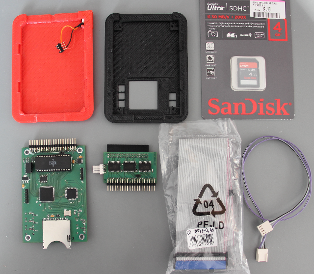

Les différents éléments du Cumulus.

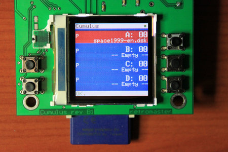

Interface utilisateur du Cumulus.

::arrow: L'utilisation est simple, grâce à un système de menu avec un écran couleur et des touches de sélection permettant de choisir les disquettes que vous souhaitez exécuter.
::arrow: Le boitier noir et rouge ne fera pas tache a coté de votre Oric Atmos.
Cumulus Rev. B1 - Vue du dessus.
Cumulus Rev. B1 - Vue du dessous.

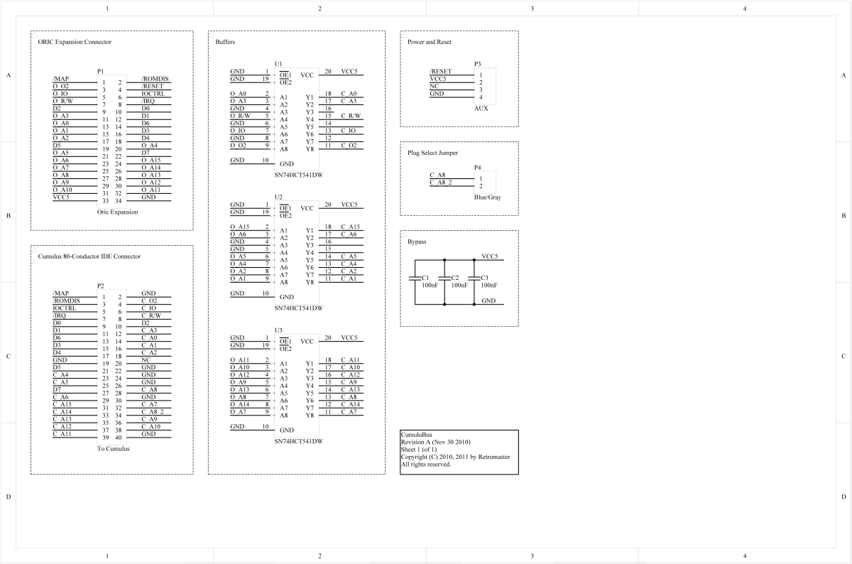

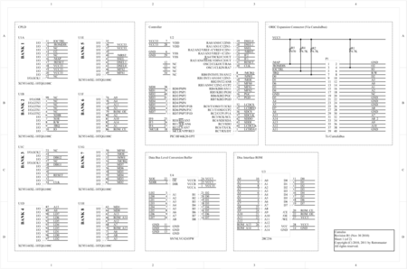

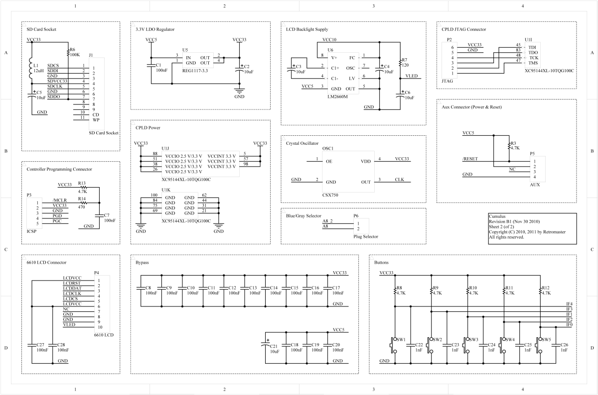

Quelques schémas :
Schémas CumuluBus Rev. A.
Schémas CumuluBus Rev. B1 (1 sur 2).
Schémas CumuluBus Rev. B1 (2 sur 2).

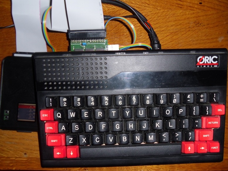

Le Cumulus est connecté à mon Oric ... une nouvelle ere pour l'Oric commence !
Vue generale
Vue generale
Les 5 boutons de controle
