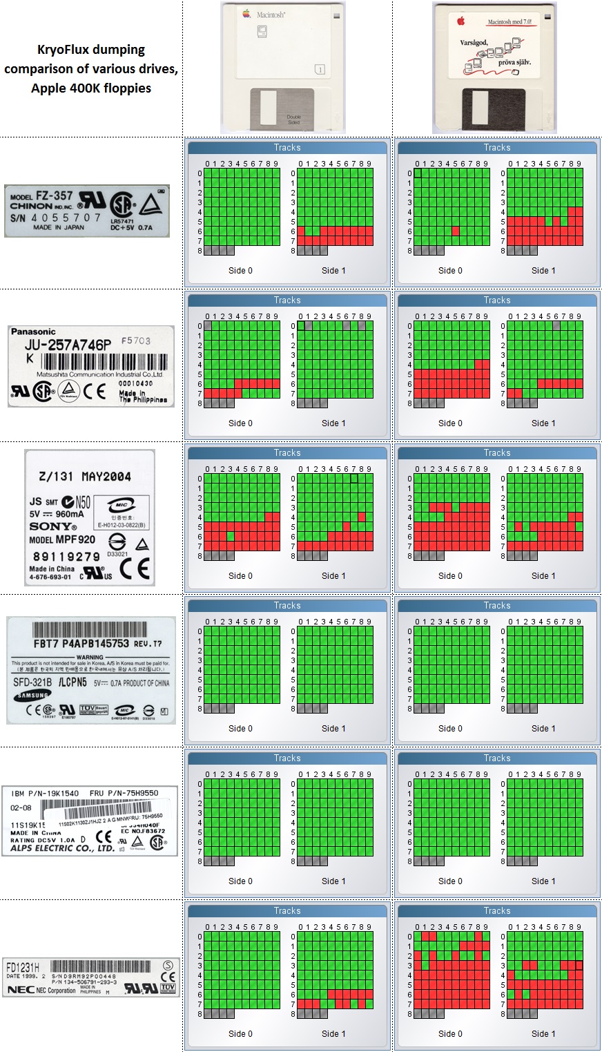

Attention néanmoins à penser à un faire un banc d'essai de plusieurs lecteurs, car tous ne donnent pas le même résultat :
Un comparatif de lecteurs 3"1/2 sur du transfert 400k via KryoFlux.
Comme le soft de transfert est en Java, cela fonctionne sur Windows/Mac OS ou Linux.
A la WDA, nous utilisons une KryoFlux pour notre projet de Préservation du Patrimoine video-culturel.
