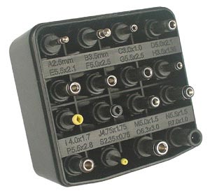

Un dernier point, où trouver l'embout bien entendu spécifique que personne ne vend ::?:
J'en cherchais un désespérément pour une alimentation HP d'un portable DV6000 (diamêtre extérieur de 4,75 mm et intérieur de 1,75) et et j'ai trouvé ceci :
16 embouts pour 4,90 chez Selectronic, ils possèdent 2 gros picots mâles que l'on peut souder sur le câble ou raccorder avec un petit domino pour ceux qui ne savent pas souder.
