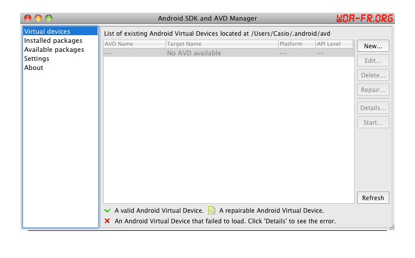

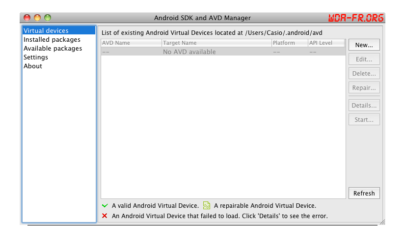

Décompressons maintenant les fichiers, et exécuter sur l'ordinateur le fichier "/tools/android" (pour MAC, "SDK Manager.exe" pour PC).
Le kit de base se lance.
SDK Android.
SDK Android.

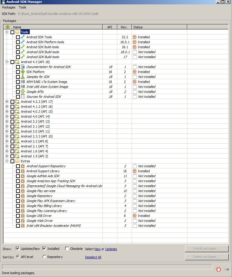

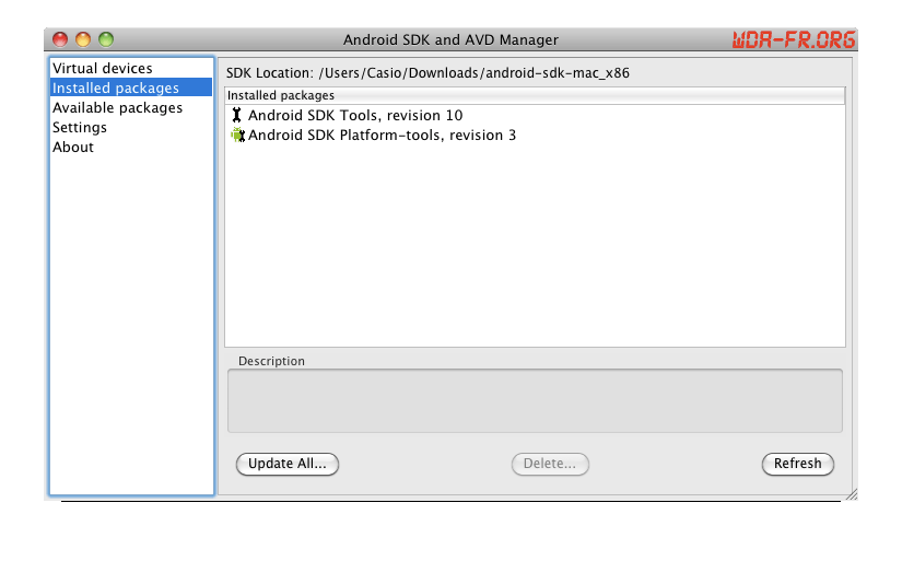

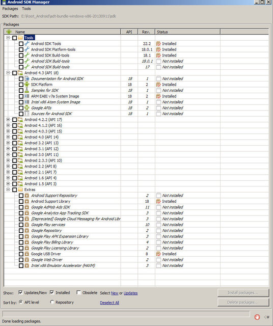

Le SDK n'est pas complet en sa version de base, et il manque surtout l'unique programme que nous allons utiliser pour travailler directement l'Android depuis l'ordinateur : ADB (Android Debug Bridge).
Celui-ci est contenu dans l'Android SDK Platform-tools, et il peut se télécharger directement depuis le kit de développement.
Pour cela, il faut juste sélectionner "Available packages"/"Android Repository", cocher "Android SDK Platform-tools, revision X" et cliquer sur le bouton "Install Selected".
Si tout se passe correctement, vous devriez vous trouver devant une fenêtre équivalente à celle-ci :
Android SDK Platform-tools.
A titre informatif, voici à quoi cela ressemble sur un PC (version SDK Android de Septembre 2013) :
SDK Android PC Révision 22.2.0.

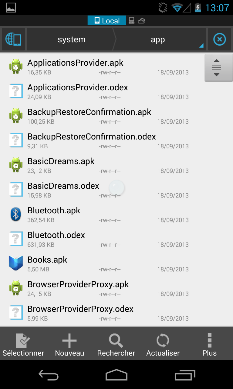

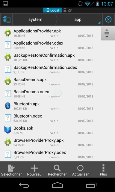

Vous devriez obtenir quelque-chose ressemblant à ceci :
Dossier des applications système parcouru depuis ES File Explorer 3.0.5.3.
(Les permissions "-rw-..." présentes sous chaque fichiers indiquent bien les permissions en lecture (Read) ET écriture (Write).)

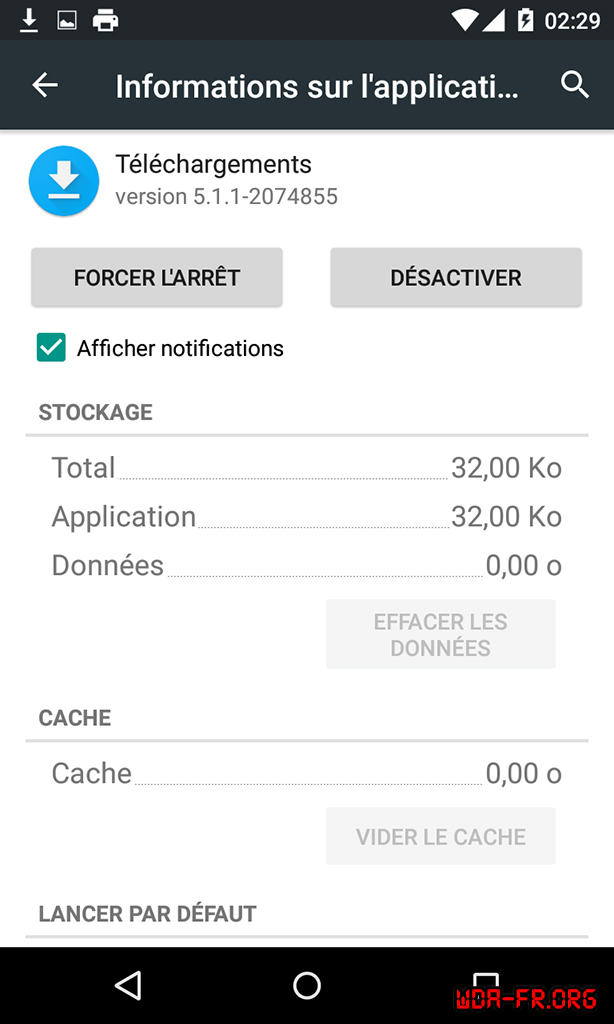

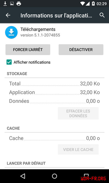

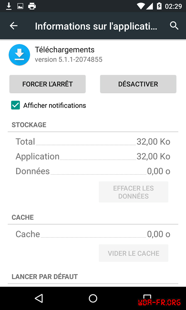

  • Sur les appareils équipés d'Android 4.0 ou version ultérieure, vous pouvez désactiver les applications système Google Play pré-installées dans les paramètres de votre appareil.
    Dès lors qu'une application système est désactivée, elle n'apparaît plus dans la liste des applications installées sur votre appareil (mais reste néanmoins partiellement installée).
    • Parcourir simplement depuis le périphérique Android l'arborescence suivante :
      / "Paramètres" / "Applications" / "Toutes" /
    • Sélectionner l'application en relation ("Quickoffice" dans mon cas initial) et cliquer sur "Désactiver".
    "Informations sur l'application Téléchargements" d'Android.
    (Source : Tutoriel Google initial.)

    Pour cela , il va falloir s'appuyer sur les pré-requis de la Méthode n°1, à savoir :
    Installer le kit de développement Android (Android SDK).
    Casio a écrit :(...)
    - Dans le cas d'une installation PC, Les pilotes USB de votre périphérique Android doivent être installés. (Note : Les versions modernes du kit de développement Android proposent ces pilotes.)
    - Le périphérique Android doit être relié via USB à l'ordinateur, et en mode "Débogage USB" !
    (/ "Paramètres" / "Applications" / "Développement" / puis cocher "Débogage USB", si le mode "Développeurs" est déjà actif sur votre périphérique Android. (Dans le cas contraire, activez-le de cette manière : / "Paramètres" / "A propos de ..." / puis cliquer 7 fois de suite rapidement sur "Numéro de build" au préalable.)
    ::arrow: Avant toute chose, il faut télécharger le kit de développement Android : Android SDK (lien vers le site officiel).
    En ce qui me concerne, je suis sous Mac OS X. A vous d'adapter la procédure à votre système d'exploitation.
    Si l'idée de télécharger plusieurs centaines de Mo pour supprimer une bête application de quelques dizaines de Ko sur votre mobile vous rebute, la encore, il y a une solution annexe :

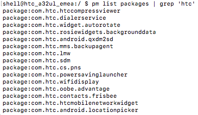

  • Rechercher par mots-clefs la ou les applications que vous souhaitez désinstaller :
    Code : Tout sélectionner
    pm list packages | grep '<OEM/Marque/Application>'
    Ce qui donne une liste semblable à celle-ci :
    Recherche en grappe sur le mot-clef &quot;HTC&quot; via le shell ADB.
    Recherche en grappe sur le mot-clef "HTC" via le shell ADB.
    Capture d'écran 2018-01-15 14.40.59.png (25.7 Kio) Vu 56436 fois
  • Bien noter le nom total du package (attention à la casse !), et lancer sa désinstallation :

C'est terminé, l'application est désinstallée, mais son package d'installation initial (assez lourd généralement) est toujours présent dans l'arborescence :
/"system"/"app"
ou :
/"system"/"priv-app"
Vous devez être Root sur le mobile Android pour pouvoir les supprimer aussi, puisque le dossier system est en lecture seule en temps normal.

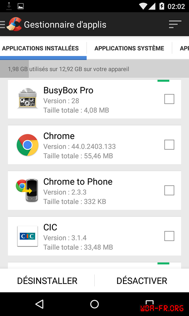

::arrow: Depuis le périphérique Android, et en utilisant "Ccleaner" :
/ Menu / "Gestionnaire d'applis" / "Applications Système" ou "Applications désactivées" /
::arrow: Cocher les cases en face des applications gênantes, puis cliquer sur "Désinstaller" ou "Désactiver" en fonction de votre choix.
Applications installées dans Ccleaner sous Android.
Un redémarrage du terminal Android est conseillé.
::!: Certaines applications systèmes sont vraiment fortement "enracinées" (c'est le cas de la majorité des "bloatwares") dans le système de votre mobile.
Vous devrez peut-être refaire l'opération plusieurs fois, en les entremêlant avec des tentatives de suppressions normales d'applications (via le menu / "Paramètres" / "Applications" de votre Android).
