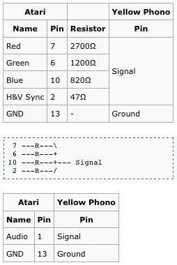

Ceci étant dit, et pour la pérennité de ces informations (la WDA prône une pérennisation du patrimoine numérique depuis 1988, rappelons le...), je retranscrit donc ici le plan de câblage trouvé sur le site proposé par Krapoutchik.
hardwarebook.info a écrit :
DIN mâle 13 PIN (vers ordinateur).
RCA mâle jaune pour TV (Composite Vidéo).
RCA mâle rouge pour TV (Audio).
Schémas de câblage ATARI vidéo.
USezEn, AbusezEn...

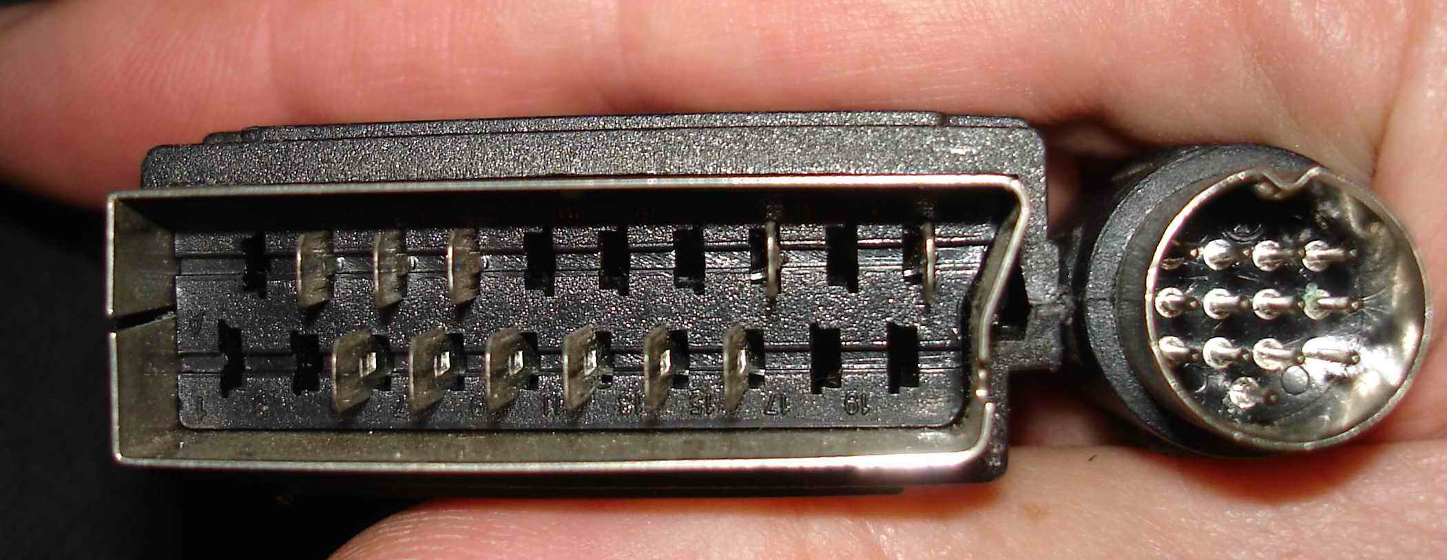

Déterrage de post :mrgreen: car je viens d"en réparer un...
Schéma du câble vidéo ATARI 1040 vers PERITEL.
Connecteur DIN mâle, encoche en haut, vu coté broche.
-------------4. 3. 2. 1.
-------------8. 7. 6. 5.
- ----------12.11.10.9
----------------13.
Connecteur PERITEL mâle, vu coté broche.
Coté «Pointu » à droite.
-----------2.4.6.8.10.12.14.16.18.20
-----------1.3.5.7.9.11.13.15.17.19
ATARI---------------------- PERITEL
3-------------------------------20
4--------------------------------6
5--------------------------------8
6-------------------------------15
7-------------------------------11
9-------------------------------16
11-------------------------------7
13----------------------4,5,9,13 (masse)
Je suis sûr de ce câble et de ce schéma relevé avec mon multimêtre sur un câble d'origine mais j'ai des doutes sur le schéma du post au dessus, RVB vers cinch composite avec des résistances, quelqu'un peut-il le confirmer ?
