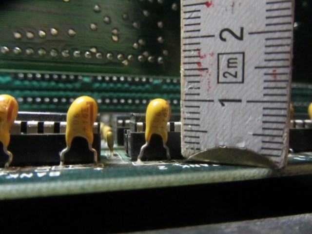

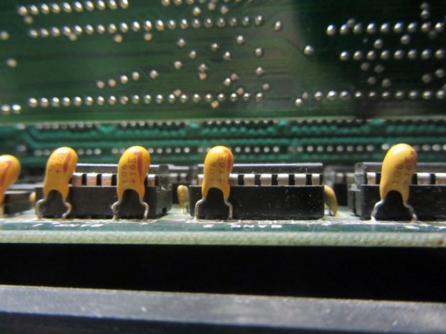

J'en ai hérité un et idiotement je l'ai branché sur le secteur et ça a fumé. Je me suis rendu compte que c'est un 110 v et non 220 v.
Je ne m'y connais pas en informatique mais je pense pouvoir tout (enfin presque tout) démonter (avec un peu de logique) :think: et remonter (en général je n'ai pas de pièce en trop) ::lol:
Le problème je ne sais pas toujours à quoi servent les pièces et comment les appeler. C'est le problème ici.
Comme précisé j'ai branché l'ordi 110 V sur du 220 V et ça a fumé.
J'ai, avec un technicien du repair café, démonté la machine et nous avons trouvé ce qui a cramé. Il n'y a que cette pièce qui a brulée. Il n'y a pas eu de soucis à l'alimentation.
Il s'agit d'un "petit bonhomme jaune" faisant partie d'une chaine. Mais je ne sais pas ce que c'est un condensateur? une résistance? ou ???
Voici des photos :
le "petit bonhomme" jaune a bronzé suite au coup de chaleur.
il mesure environ 1 cm de hauteur.
voici l'emplacement où il doit venir se remettre (je l'ai dessoudé).
le voici en grand pour voir ce qui est écrit dessus.
Si je peux avoir votre avis cela me ferait plaisir pour que je puisse le remettre en état.
Dans quel genre de magasin peut-on trouver cette pièce?
Merci à vous

Un grand classique les condensateurs tantales qui fument ou explosent à la mise sous tension après une longue inactivité.
Tu peux tester la machine sans le condensateur mais il est préférable de le changer par un modèle équivalent (10 µF 16V) en prenant garde à ne pas intervertir le - et et le +.

merci pour l'info, j'ai commandé la pièce et je vais essayer de réparer.
Bizarrement, il semble bien que l'alimentation ait résisté. Ça a fumé tout de suite et donc la prise à été retirée aussi vite.
