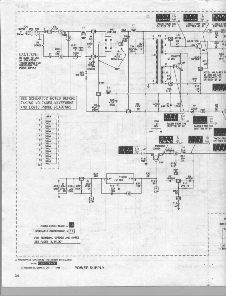

Le pont de diode est D81.
Les schémas et les photos de l'A2M0030 se trouve ici.
Pas de tension après le fusible, il n'y a pas 36 solutions, fusible HS, interrupteur HS ou connecteur secteur et si ton interrupteur est bon il ne respe plus grand chose à tester :drunken: !
Ci dessous les schémas en basse résolution.
Primaire alimentation APPLE 2 A2M0030
Secondaire alimentation APPLE 2 A2M0030

S'il y a longtemps que tu n'as pas touché à de l'électronique, ce n'est pas un gros souci, le principal est qu'il faut faire attention à ce que l'on fait , être méthodique et surtout ne pas vouloir aller trop vite.
Comme je le dis dans un autre post sur un souci d'alim sur un TO/7 à propos de la manière de tester des transistors et des diodes...
Krapoutchik a écrit : ...Fastoche, j'ai tout expliqué ici et le (long) fil de discussion est ::wink:.
Le prérequis indispensable est d'avoir un multimêtre avec la fonction "test diode", avec ça tu pourras vérifier toutes les diodes et tous les transistors :8: .
Au moindre doute n'hésite pas à poser tes questions :fear:
Tout d'abord il vaut mieux tester au maximum l'alim hors tension et ne la brancher que si l'on a trouvé et remplacé un élément foireux et même là il faut prendre quelques précautions avant de remettre le secteur sous peine de détruire une autre partie de l'alim.
Dans ton cas il te faut vérifier la continuité des pistes en partant de ton cordon secteur, positionne ton multimètre sur la fonction beeper si elle existe ou sur la fonction Ohm.
Il te suffit de vérifier qu'il y a continuité, ton multimètre doit indiquer une valeur très faible - 1 ou 2 ohms maximum- entre chacune des extrémités de ton cordon secteur et les points 15 et 13 sur le schéma du primaire de l'alim.
Entre 13 et 16 la valeur max est de 5 à 10 ohms.
Pour ton problème de photo, ton image est sans doute trop grande, essaie de la redimensionner, pour info, je n'ai aucun souci pour afficher des images de 2 592 × 1 944 qui correspondent à un appareil de 5 mégapixels.

salutation camarade.
grâce à toi et aux schéma que tu m'a donné, j'ai suivis tes consignes.
voila ce que j'ai trouvé:
sur positif point 16 sur R3 10 ohms
point 13 sur VDR1 5 ohms
point 15 1 ohms
point 13 sur L9 1ohms
sur négatif point 16 sur R3 10ohms
point 13 sur VDR1 0.8 ohms
point 15 sur C1 1.2 ohms
je vais continuer les tests sur les condos
pour les résistances:
R8 / R28 / R6 / R16 / R14 / R18 ne répondent pas à l'ohmmètre (pas de mesure )

Messages : 1104
Re: [Pb] - Alimentation Apple IIe
Hello,
Il y a un truc que je ne comprends pas par rapport à tes premiers messages où tu disais que le secteur n'arrivait pas après le fusible ce qui semble impliquer directement l'arrivée secteur, le fusible ou l'interrupteur.
Il faudrait que tu mesures de l'extrémité de ton cordon secteur jusqu'au point 15 et point 16 (arrivées du secteur sur le pont de diode). Bien sûr il te faudra manipuler l'interrupteur pour t'assurer qu'il joue bien son rôle.
Multimètre en position Ohm.
1er Fil secteur ---> point 15 = moins de 1 Ohm
2eme fil secteur ---> point 16 = environ 10 Ohms
Multimètre en position Test Diode.
1er Fil secteur, pointe de test rouge ---> point 18, pointe de test noire = environ 0.3 à 0.7.
1er Fil secteur, pointe de test noire ---> point 18, pointe de test rouge = 10000 clignotant ou infini sur le multimêtre.
2eme Fil secteur, pointe de test rouge ---> point 17, pointe de test noire =10000 clignotant ou infini sur le multimêtre.
2eme Fil secteur, pointe de test noire ---> point 17, pointe de test rouge = environ 0.3 à 0.7.
Si les mesures correspondent à ce que j'ai indiqué, il te faut tester les résistances du primaire de l'alimentation pour voir si elle ne sont pas coupées, il sera nécessaire de dessouder une des 2 pattes pour pouvoir faire une mesure fiable sans que d'autres composants n'interfèrent dans la mesure. Ces résistances se trouvent vers les points test 19, 20, 21, 22, 23, 24, 26 et 27.
Tu peux faire la même chose avec les diodes.
Si une résistance est coupée il est vraisemblable que ce qui est connecté directement dessus soit aussi HS, en tout cas ne change rien et ne met pas sous tension tant que l'on ne s'est pas assuré que tous les composants soient bon.
Si aucune résistance n'est coupée et si les diodes sont bonnes alors il ne reste plus que les 2 transistors qu'il est préférable de dessouder pour pouvoir les tester convenablement.
