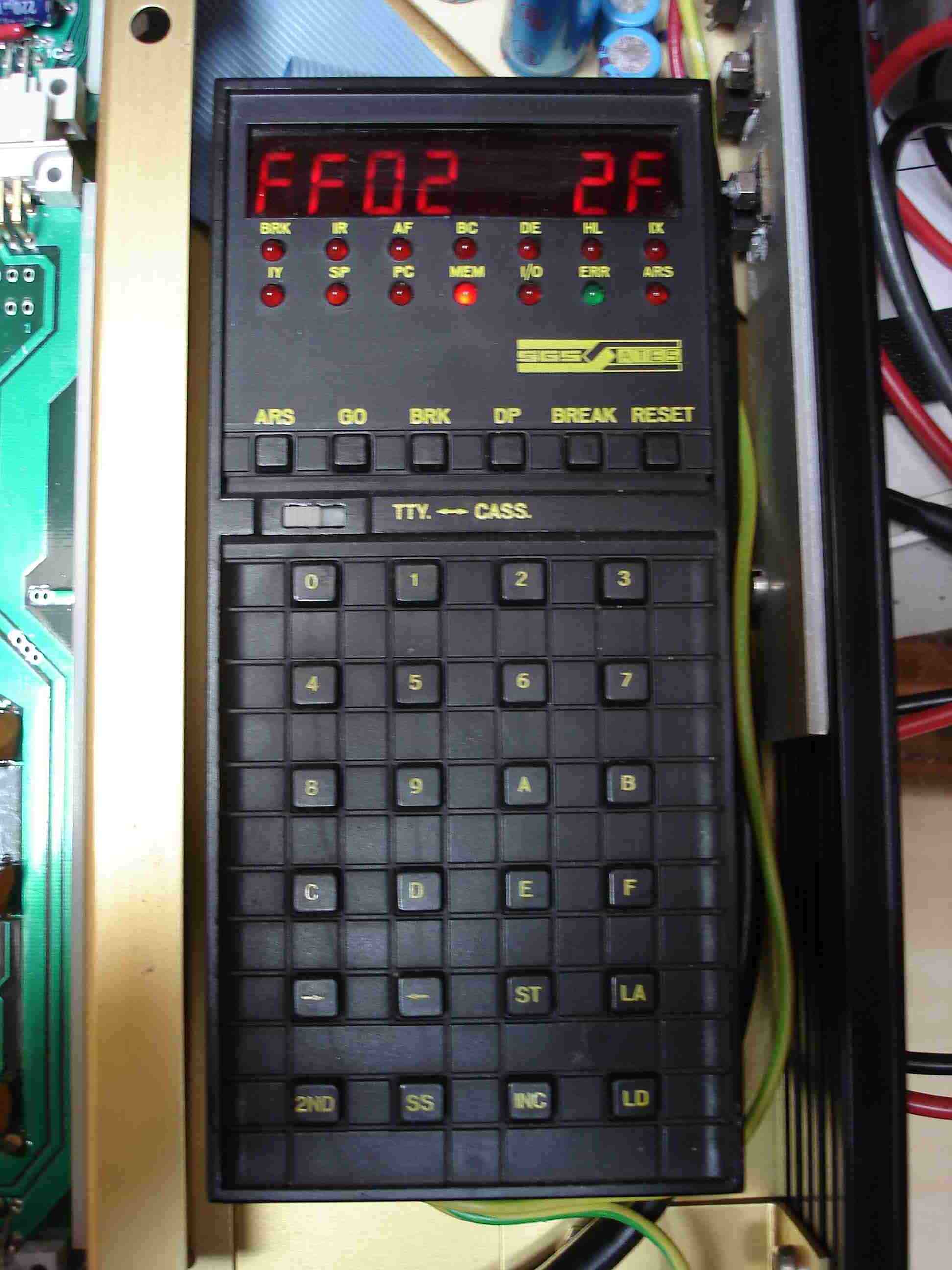

Clavier style calculatrice avec 8 digits

Bon... il est temps de mettre sous tension.
Switch ON et... roulement de tambour....et...
Rien :(
Rien ? pas sûr... ben oui, j'ai lu la documentation et ce comportement est normal il faut appuyer sur la touche RESET.
Et... Hop... ça marche !!!
Après le reset il y a un test mémoire sommaire, si une mémoire est HS, l'afficheur correspondant au circuit HS s'allume
Lancement d'un test mémoire approfondi en tapant l'adresse FADC puis touche GO, l'afficheur indique bien 0000 00, tout est OK la ram est bonne.
En cas d'erreur, les 4 premiers digits indiquent l'adresse, les 2 suivants la donnée écrite et les 2 derniers la donnée lue.
pour tester l'affichage il suffit de taper l'adresse FB43 puis touche GO. L'appui sur n'importe quelle touche des rangées 1 à 7 du clavier provoque l'allumage d'un segment de l'afficheur.
Pour sortir du test, appuyer sur la touche RESET.
Le moniteur est très simple et permet l'écriture/lecture de la mémoire et des registres du Z80, on peut installer des "Breakpoint", lancer un programme en pas à pas ou en mode "lent" à la vitesse de 3 instructions à la seconde en restant appuyé sur la touche SS.
