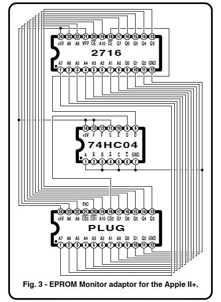

Il faudrait que je fasse un convertisseur pour installer des EPROM en lieu et place de mes ROM sur Apple II ou sur l'ITT. J'ai trouvé ça, mais cela m'a l'air bien compliqué !

Pour l'adaptateur d'Eprom, il y a un seul signal à inverser. Sur ton schéma, une seule porte est utilisée sur les 6 disponibles dans le 7404.
Il y a d'autres schémas (ici par exemple en bas du post) qui utilisent un seul transistor et 2 ou 3 résistances et en se débrouillant bien tout peut loger à l'intérieur d'un support en câblant tout en l'air.

Ci-dessous le schéma d'un inverseur de signal à transistor.
inverseur à transistors.gif (10.01 Kio) Vu 45253 fois
la résistance de 10K est à connecter sur la broche 18 (CS2) de la carte mère, la sortie du transistor (C) est à connecter sur la broche 18 (/CE) de l'Eprom 2716.
Je crois savoir que tu as du BC547C qui est un transistor de type NPN donc c'est le schéma de gauche que tu dois employer.
Et hop ... en cadeau bonux, le brochage du BC547C :8: .
La 2716 peut aussi être remplacée par une AT28C16 (2816) qui est une EEPROM effaçable électriquement compatible broche à broche :clap: .
On peut aussi remplacer l'ensemble des proms par une seule 27128 mais là y'a du gros bricolage à faire ::wink: .
