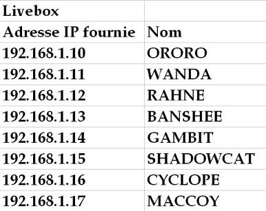

Pour en finir avec les péripéties relatives à ma livebox :
J'ai testé ce matin, vu que j'ai eu le plaisir d'être réveillé par le texto d'Orange qui m'annonçait que ma ligne était prête pour la connexion haut débit. ::wink: C'est d'autant plus vrai que je suis déjà à ce débit depuis plus d'un an, et que la précédente occupante aussi depuis des temps immémoriaux. M'enfin....
J'ai connecté les deux PC opérationnels du salon (la branche 3 de mon superbe diagramme :angel: ) et je suis descendu au garage où j'ai lancé le maximum de machines (Branche 2 à l'exception de Lilandra, et des deux contrôleurs NT) plus une machine que je n'ai pas encore rajoutée sur le diagramme.
Si je compte bien, il y a huit machines connectées sur la livebox. Machines que voici :
Elles fonctionnent toutes en même temps, le nombre maximal de clients DHCP est donc supérieur à 5. Mon vendeur est donc une buse, j'en avais la conviction ; j'en ai maintenant la certitude.
Maintenant, il ne me reste plus qu'à trouver un endroit où l'on m'indiquera comment changer la plage d'attribution des @ IP et comment faire en sorte de toujours attribuer la même adresse à la même machine. Après cela, je serai heureux (enfin presque) :angel: :icon_smile: ::lol: :alphat:
